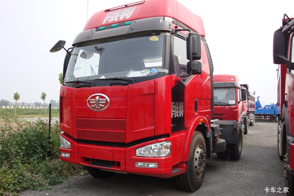

解放 J6 4X2 牵引车

    4X2牵引车+3轴挂车,允许总重43吨,不超过49吨允许上高速

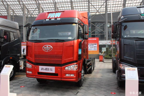

    6X4牵引车+3轴挂车,允许总重49吨,不超过55吨允许上高速

解放 J6P 6X4 牵引车
    如果选4X2牵引车,牵引车自重小于7吨,如果购买轻量化挂车,牵引车加挂车自重能保证在13吨以内,那么拉30吨货,总重有可能控制在43吨以内。

    配置B:35吨以上 选6X4的驱动形式牵引车
专家帮你选车(12) 选择合适的驱动形式
    还有你货物30吨左右,会不会经常到35吨以上?
    那样可能就必须选6X4的牵引车才行了。
