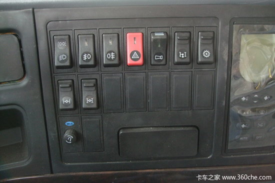

仪表台
检查仪表台是否整洁,有无划痕;在不插钥匙的情况下,检查各种按钮,看看按钮是不是都可靠,有没有按一下就掉下来的“脆弱”情况。再将点火开关放在打开状态,检查组合仪表的各项指示灯是否正常工作。
在看看别的电子操作按钮能不能正常工作,例如:手动或电动玻璃升降器,空调调整钮,点烟器等等,一个都别落下。

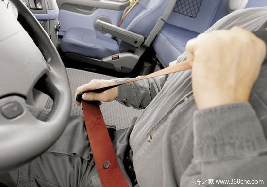

安全带
安全带是保证驾驶人员生命安全的重要部分,所以一定要严格检查,拉开、自动回收、锁止的可靠性,应该平稳顺畅。模拟并检查安全带在发生作用时的可靠性。
