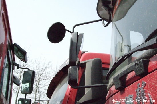

    后视镜
提车时该注意哪些事项?请看超级攻略
    各个后视镜都看一下,不是管是里面的,还是外面的,保不齐就有哪个镜子是碎的,虽说咱在家里摔碎点什么东西都爱说“岁岁平安”,但是后视镜就是保咱卡车司机平安的,还是别碎的好。

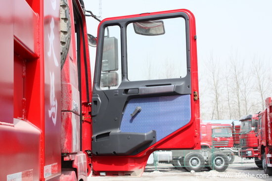

    检查车门
提车时该注意哪些事项?请看超级攻略
    检查车门把手开关是否灵活,车门密封条是否完整;再将车门打开观察车门是否有下垂的现象,再将车门关闭,听是否有刺耳的金属敲击声,然后再对比两侧车门的关闭声音是否一致,如果是四门的车辆还要对比四个门的声音是否一样,或是后面两个相同,
    小编在这里要提醒一下,要用同等的力度,不能一个“暴力”,一个“温柔”。

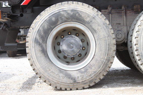

    检查轮胎
提车时该注意哪些事项?请看超级攻略
    查看全车轮胎有无磨损,不过在“背车”运输中的下车轮胎磨损会很大,还有就是看轮胎品牌是否一样,别前胎是米其林的,后面变成三角牌的了。

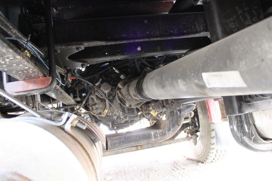

    底盘检查
提车时该注意哪些事项?请看超级攻略
    先看大梁是否变形,“背车”的下车一般会有这种情况出现,再看看有没有漏油的地方,什么后桥,发动机,变速箱等等,再查查底盘线路有没有磨损或是断掉的地方,可别以为“背车”的上车很安逸,照样有损坏。
