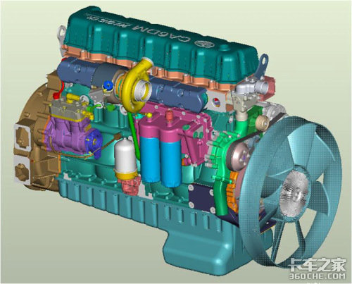

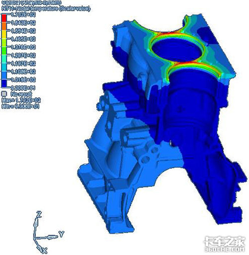

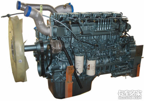

    1、CA6DM2发动机的气缸体同样采用的是龙门式结构,其高刚度设计通过优化结构,大曲面加强肋的曲轴箱裙部,保证了发动机在正常状态工作条件的高爆发压力下发动机可靠性。因采用顶置凸轮轴结构所以缸体的宽度有所收敛,整机布置的便利性增强。
图解中国重汽A7 国内同级别车对比(一)
    发动机采用后置齿轮室结构,有效的降低发动机的噪音,同时发动机整体可靠性有所提高。

    2、CA6DM2柴油机采用集成式冷却、滤清模块化设计,其机油感应塞安装在机油滤清器(铝合金)支座上,虽然布置方式简单,但是对发动机主油道的压力测量方面则受到其支座内部加工精度、清洁度的影响较大。

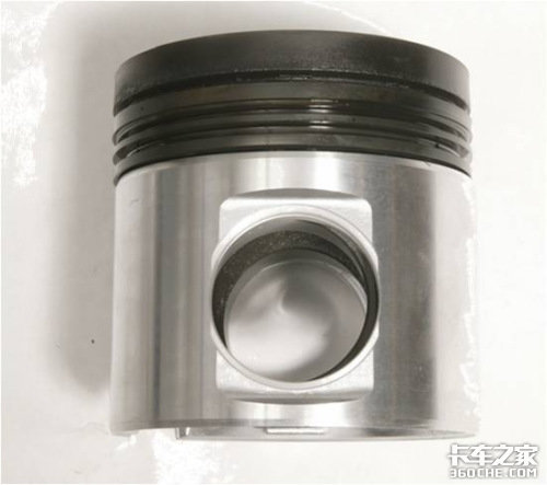

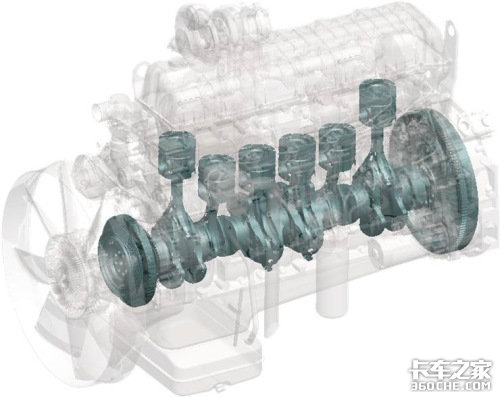

    3、CADDM2-39的活塞采用镶嵌镍铁隔热环的铝合金活塞,优点是导热快、重量轻,对发动机的振动控制较好。缺点是强度低,一但发动机出现异常情况,很可能最先体现在活塞上!

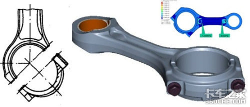

    4、6DM2的发动机采用胀断型斜切口锯齿定位连杆。定位可靠(锯齿接触面大,贴合紧密),结构紧凑,但齿距公差要求高,否则,会因个别齿脱空影响连杆组件的刚度,也会造成连杆大头孔失圆。而且切口方向受到附加剪切力,导致连杆螺栓易剪断,连杆盖脱落会击穿气缸体。

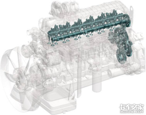

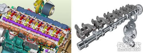

    4、CA6DM2-39发动机的经典设计是顶置凸轮轴部分,设计理念和VOLVO的D12系列发动机 类似,均采用后置齿轮室结构;通过齿轮传动带动顶置凸轮轴运转,这样的好处是发动机在中高速的转速区内正时可靠性、发动机的整体寿命均有不同程度的提高。

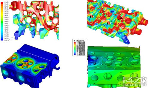

    缺点是缸盖的负荷大、结构复杂、工艺性差。为了解决缸盖的刚度及热负荷等问题,一汽创新的设计了双层水套,并充分利用计算机仿真分析进行改善。使其在正常工作的状态下较大的避免了整体式气缸盖“鼻梁区”开裂问题,适应低排放、低油耗的高负荷工作。

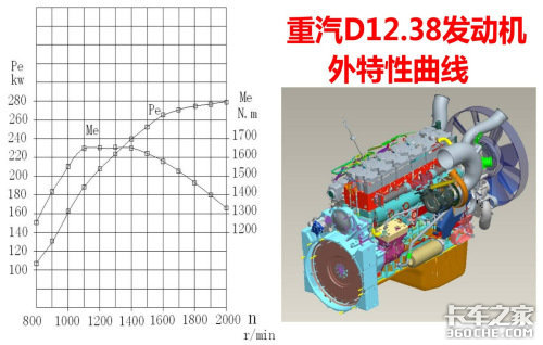

    D12系列柴油机是中国重汽在WD618系列发动机的基础上创新研制设计开发而成的。
    重汽通过与英国李卡多、日本电装合作进行联合设计,运用了先进的设计手段和测试方法,历时3年的时间开发成功了D12系列发动机。
