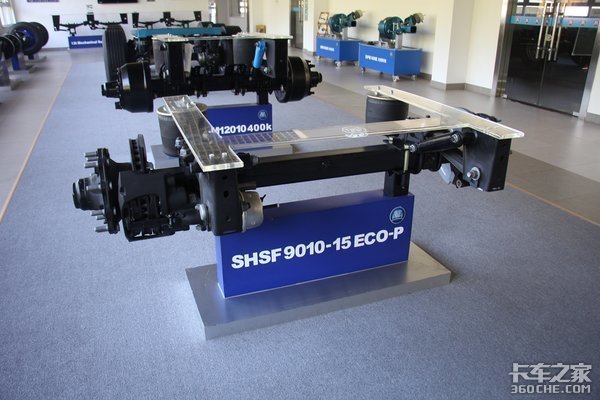

根据来源:GB7258-2017
实施时间:2020年1月1日起
市场参考价:单轴3500元,整车约10000元
适用范围:总质量大于等于12000kg的危险货物运输货车的后轴,危险货物运输半挂车、三轴栏板式和仓栅式半挂车都应该配备空气悬架。

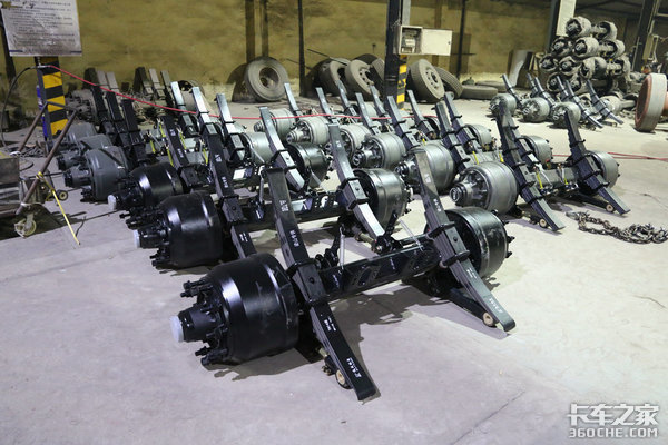

根据来源:GB7258-2017、JT/T1178.2
实施时间:2020年1月1日起
市场参考价:2200元
适用范围:危险货物运输车的前轮,以及危险货物运输半挂车,三轴的栏板式和仓栅式半挂车的所有车轮。JT1178.2:最高车速大于或等于90km/h的转向轮牵引车辆。
根据新规GB7258,自2019年1月1日起,危险品货物运输半挂车新车配备盘刹车。经历了一年的缓冲期后,自2020年1月1日起,三轴栏板式和仓栅式半挂车须配备盘刹。但我们都知道三轴栏板、仓栅挂车几乎是拉普货的,假如全车使用盘刹将会多出上万元的成本。
