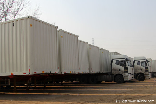

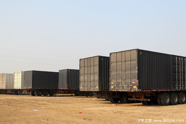

日前我们在走访某物流园时发现,园区内停靠了很多的变态集装箱运输车,基本所有的箱体都存在或前或后的超长情况。针对这一情况我们也现场采访了一位变态集装箱运输车的司机,来听听他对这一车型目前的运行情况怎么说。
这位司机告诉我们,像这种非标准集装箱运输车,他们统称为变态箱子,目前拉这种箱子的大部分都是物流车队或者运输企业,还有部分少量的散户。他的车也是归属于某物流公司,这种变态箱子是由公司负责统一订购的。

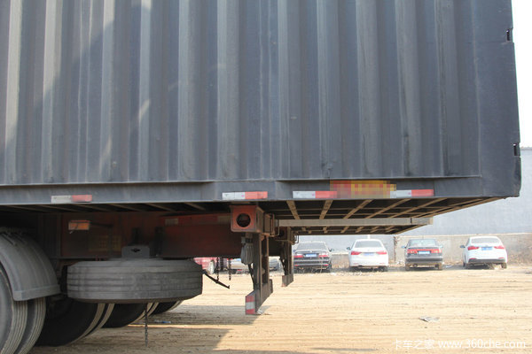

另外,他们的箱子也是向后超长的,集装箱骨架长度为标准的15米,箱体超出骨架1.8米。据司机介绍他们这箱子还属于超的不多,很多变态箱子都超出骨架4-5米。

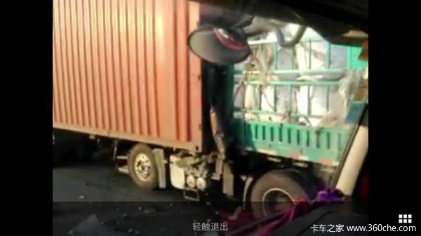

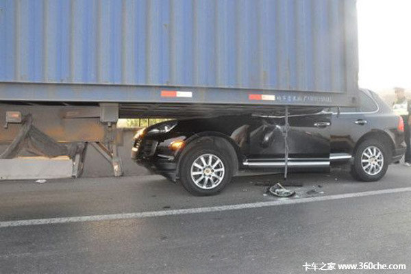

因为这种变态箱子大多数在车尾都没有设置仿钻装置,如果乘用车追尾,因为底盘较低,速度过快会直接钻入集装箱下面,面对如此巨大的冲击,再结实的车都无济于事。司机说,如果是卡车追尾变态集装箱,虽然目前很多车辆都设计了驾驶室后移功能,但是由于追尾的惯性,驾驶室可后移的空间有限,卡车的底盘依然会钻入前车集装箱下面,卡车也一样是车毁人亡。
