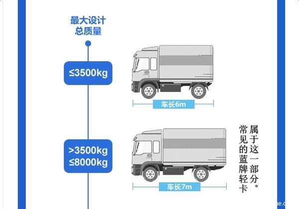

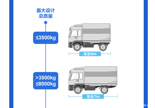

【卡车之家 原创】GB1589-2016自7月26日发布以来,引起了卡友们大量的讨论。针对车辆限重的问题,有一些卡友认为蓝牌轻卡的总重在新GB1589中被缩小到了3.5吨,其实这是对政策的错误解读,新GB1589对于现在常见的4.495吨总重,5.995米长的蓝牌轻卡并没有太大影响。
解读新版GB1589 蓝牌轻卡并不是限3.5吨
很多在看到这张图或者是相关报道时,可能会把第一条看成6米以下的车设计总重只能在3.5吨以下。其实正确的理解是这样的,最大设计总质量在3.5吨或以下的车,总长不能超过6米。现在常见的4.495吨的蓝牌车,属于图中第二条,即总长不能超过7米(小于7米是允许的),蓝牌轻卡的5.995米自然也在这个范围内。

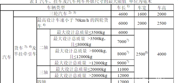

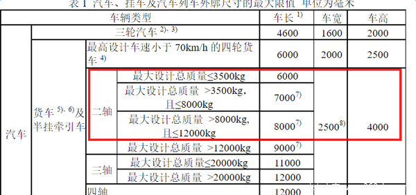

2004年发布的GB1589

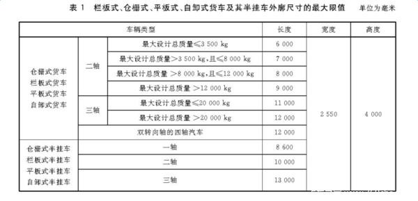

新版1589,对比老版两轴货车除了车宽增加50mm外,其他数值都相同
对比GB1589-2016和GB1589-2004,二轴车方面除了车宽增加到2550mm外,其他并没有变化。所以对于蓝牌轻卡的生产而言,新版GB1589的实施对它的影响并不大。

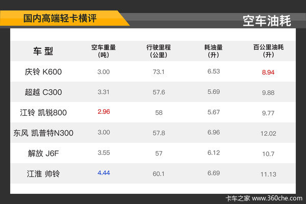

这一次全国性的治超活动其出发点是为了推行标载运输,但是对蓝牌轻卡而言影响无疑很大,因为这些蓝牌轻卡为了能在市内运输,总质量标的都很低(多数为4.495吨)。目前市面常见的蓝牌轻卡裸车重量一般在3-3.5吨左右,重载版或自己做车厢的卡友,他们的车净重可能会超过4.5吨。如果这次超载超限整治活动真的十分严格的话,轻卡用户的运输情况估计会出现很大的变化,尤甚是跑绿通的轻卡。
今年初卡车之家广州站做了6款轻卡横评,这是当时测得的车辆净重(其中江淮是用户特别定制的车厢,对坚固性要求高,所以比较重)
