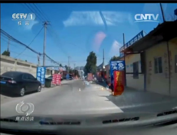

记者发现在华兴检测站的周边,不仅有汽车维修厂,连小卖部也可以代办验车,在当地,这些代办验车的人被称为“黄牛”。一个代办验车的黄牛说:“不修可以,直接包过。肯定包过200块钱。”

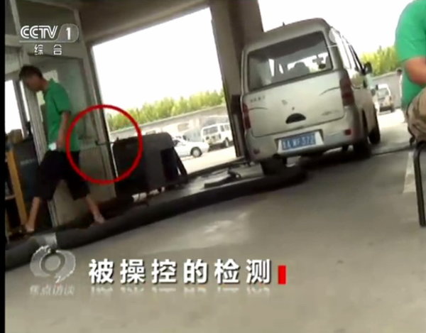

检测站的工作人员收了钱,又是如何篡改检测数据的呢?记者继续调查,又来到山东济南的正元机动车检测站。在记者的追问下,正元检测站的站长透露了其中的窍门。杨站长表示:“肯定作弊了。采样管后面有开关,里面把开关关了。”
杨站长透露,现在的检测站普遍使用的是全自动尾气检测系统,系统一旦开始采集尾气,中间就不允许人为控制进气量。但是,他们却在尾气的采集管上私自安装了一个阀门开关,而这个开关正处在监控摄像头的盲区。在检测开始后,工作人员操作这个开关,动作非常隐蔽,如果不是特别提示,是很难注意到的。杨站长告诉记者,操纵这个开关就可以降低汽车尾气中有害气体的进气量,使检测数据达标。

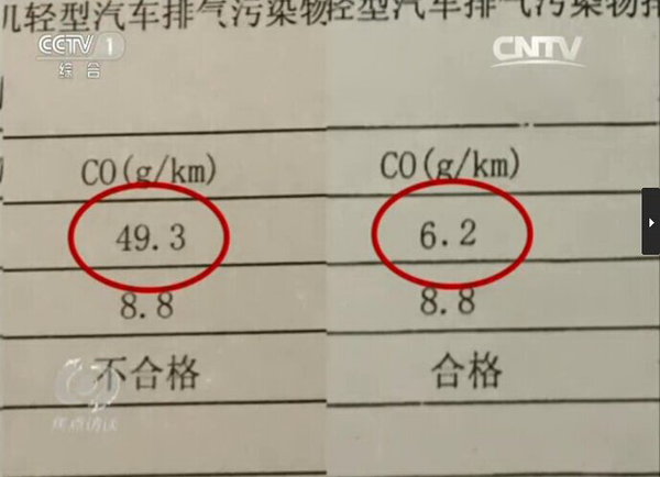

由于可以在软件上人为控制检测数据,所以有的检测站干脆连做个样子都省了。在广州市穗安汽车检测站,一辆轿车第一次尾气检测结果一氧化碳的数值是49.3,而限值是8.8,达到了限值的5倍多。很快,有代办验车的黄牛凑上来了。他告诉记者,只要肯花钱,车辆甚至不用上检测线复检就可以拿到合格报告。到了约定的时间和地点,这位黄牛来了,果然也带来了一份检测报告,记者发现报告上登记的车辆信息就是那辆尾气达到限值5倍多的轿车,检测数据从49.3居然变为了6.2,达到了合格标准。
