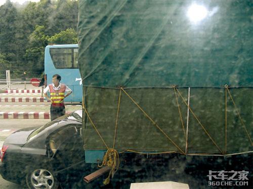

汽车交通事故已成为深刻的全球性社会问题。在预防道路交通事故的各种对策和措施中,各个国家都十分重视制定更为严格的车辆安全法规来降低交通事故的伤害程度和减少交通事故的发生。大多数国家都是以欧洲的ECE和美国的FMVSS标准作为参考,制定相应的法规。各国的轿车安全法规体系相对完善,而即使最高安全级别的轿车,若货车后部的防撞装置无法阻止汽车的进一步钻入,也会导致轿车的A柱、B柱甚至C柱全部被货车后部的底盘大梁或厢板挤压变形甚至撕裂,致使轿车内的乘员死亡。因此,货车后部防轿车钻撞的法规,将是货车安全法规体系中重要的部分。
下面从安装尺寸、强度要求和试验方法对美国、欧洲、日本和我国的货车后部防轿车钻撞法规标准进行对比分析,从而提出降低该类事故的初步对策。
