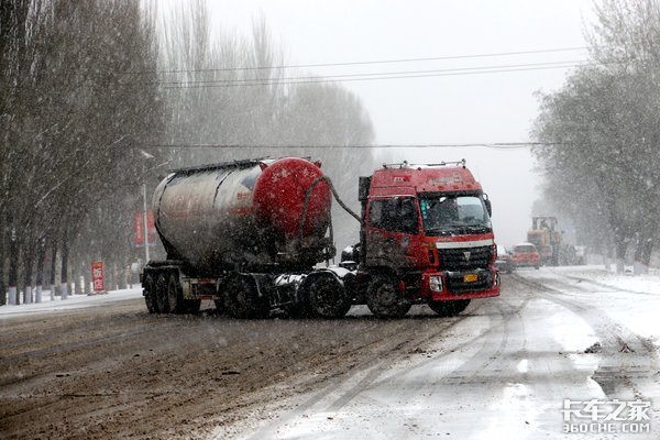

【卡车之家 原创】最近北方各地普迎大雪,雪景美丽让大地银装素裹,但是美丽的同时一部分卡友却犯了难,到底什么问题,那就是雪地车辆打滑,不光上坡,平道很多都走不了,这样情况让很多卡友都犯了难。

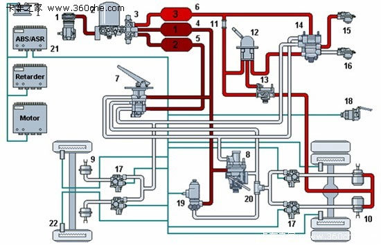

目前为了保证车辆的安全性,越来越多的卡车都安装了ASR电子牵引力控制系统,当然可能有些车上叫ESP也有叫TRC的叫法不太一样,但是功能大同小异,它的功能在与通过ABS来侦测车轮是否出现打滑,并通过对打滑车轮进行制动保证车辆不会出现失控。
