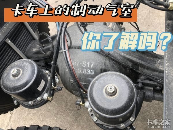

说到双腔气室,相信许多人对这个名称还有些陌生,可提到气室内的组成部件之一“皮碗”,就出名多了,在结构上载重车辆与小型车辆不同,由于自重大、惯性强,在停车休息以及制动减速时,都需要依靠气动刹车强大的制动力,今天我们就来了解一下制动气室的那些事。

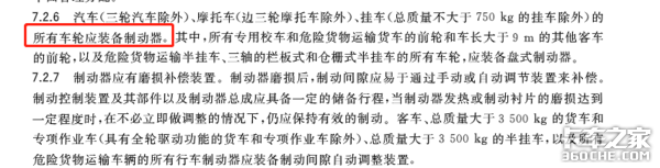

“哪些车辆需要装制动器?”在这里要解答一下卡友的问题,根据国家强制标准GB7258-2017规定,汽车(三轮汽车除外)、挂车(总质量不大于750kg的挂车除外)的所有车轮都必须装有制动器,其中也被分为了传统的油刹与气刹,拥有制动气室的就是属于气刹的类别。

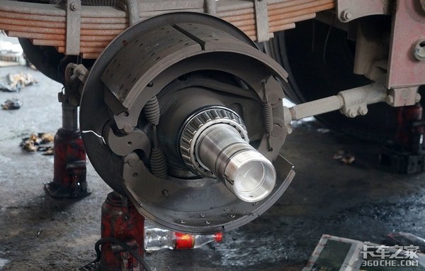

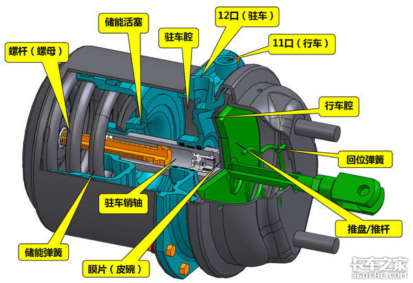

原理:卡车在制动的过程中,通过压缩空气推动制动分泵内的膜片(皮碗),进而推动推杆通过调整臂把凸轮转动一个角度,凸轮是偏心的,转动的同时会促使制动蹄片撑开来摩擦刹车鼓形成阻力,起到车辆制动的效果。
双腔气室不起眼 保养不周成定时炸弹

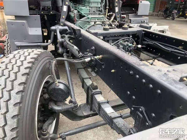

行车制动:行车制动共分为单腔制动气室、双腔制动气室,从车辆的设计原理上来说,前轮的制动力需要小于后轮,这样才不会在紧急制动下出现失控,所以负责导向的前轮仅有一个行车制动分泵,这类分泵也就是单腔制动气室,仅在行车制动时启动,具备结构简单、体积小巧、维修方便等优势,大家可以观察一下前轮旁的一个小包。
双腔气室不起眼 保养不周成定时炸弹

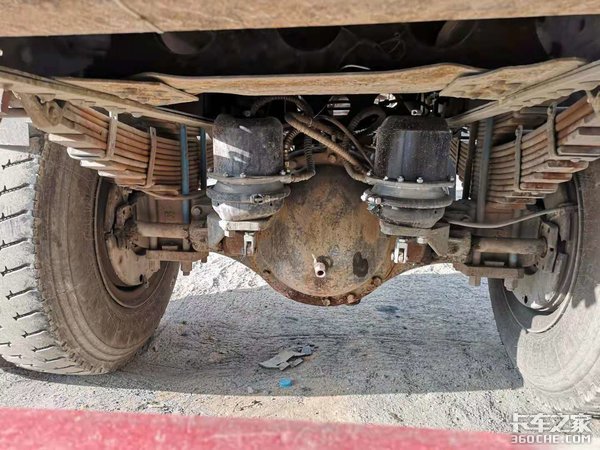

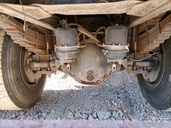

驻车制动:一般的公路载重车辆都是后驱,不排除有爬山需求的四驱车,比如说:拉木头、石头等,而负责驱动、承载量大的车轴一般都会采用体积更大、制动力更强的双腔气室,所谓的双腔气室在结构上也就是比单腔气室多一个气室,由内部的2个气室腔,一个气室是负责行车制动,一个气室是负责驻车制动,可以供大家结合实际场景来操作,一般常见于驱动轴以及挂车轴上。
双腔气室不起眼 保养不周成定时炸弹
双腔气室的作用可真不小,它的结构也不复杂,由2个空气接口,分别连接行车腔与驻车腔,大家可以看到上方接出的两根小管,可得好好保护它,这是气室的气道,可不能出现漏气的情况,之后根据不同的需求来对不同的腔体进行充放气完成需要的操作。

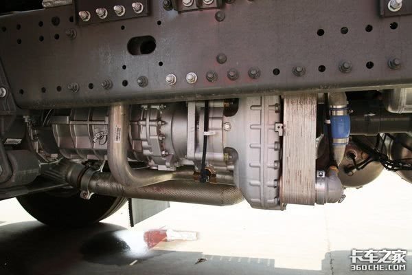

辅助制动:之所以称之为辅助制动,就是配合制动气室的工作,一般是我们常见的排气刹、缸内制动、液力缓速器,效果最好的就是液力缓速器了,可以完成替代刹车淋水的效果,详情可点击http://www.360che.com/news/210611/162731.html了解,笔者在此做过介绍与对比。
