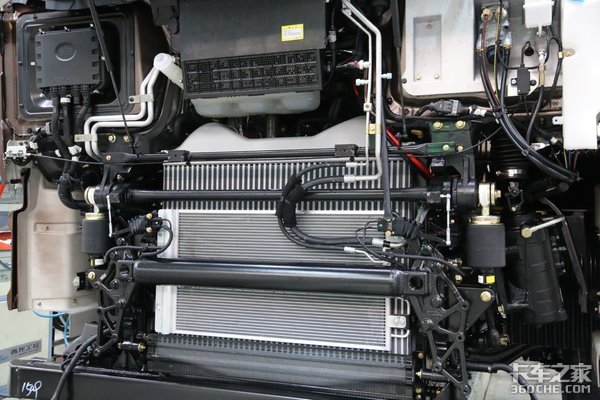

当我们打开车头盖板的时候,我们能够看到车头有巨大的散热器和一堆管路。而在这里面有两条很显眼的银色管路,粗细参考成年男性的小拇指或者中指。在管路上我们还能找到蓝色的“盖帽”,一般一个上面写着“H”,一个写着“L”,这就是空调管路了。
顺着管路,我们能够找到一个这样的观察窗。在空调开启的时候,我们能够通过这个观察窗,看到里面的制冷剂,也就是咱们常说的“氟”流动。我们采访的售后专家称:“一般情况下里面有氟流动,那几本就是不缺”。

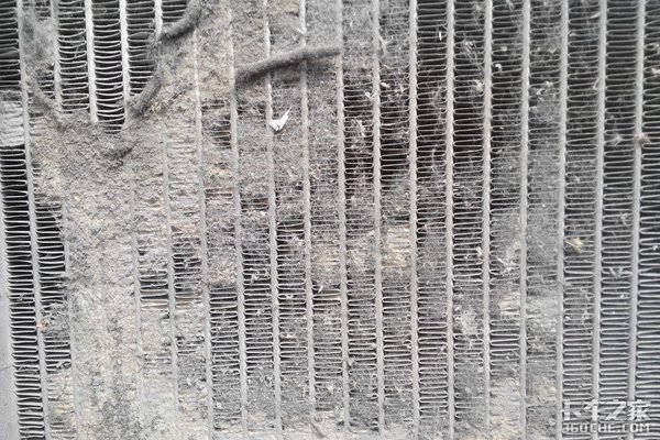

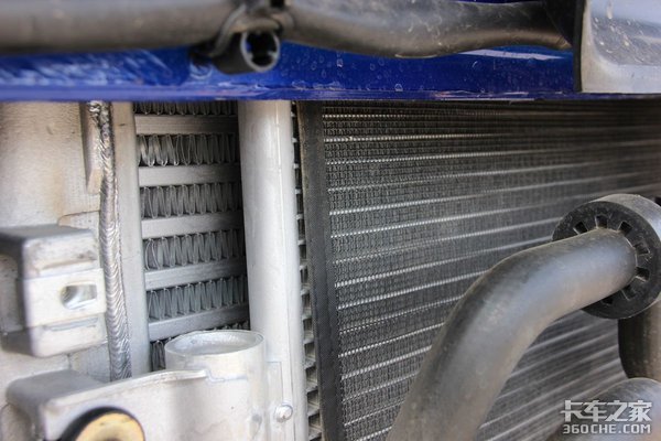

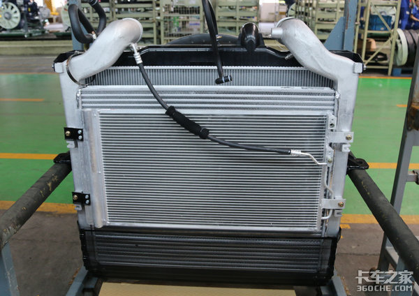

要知道,为了达到最好的散热效果,车辆用的散热器都是自带无数细小翅片的。翅片的作用,就是最大幅度的增加散热面积,而它的不足则是容易卡住一些异物。尤其是春天的杨毛柳絮,简直是散热器的噩梦。
这些异物被吹到散热器上,就像是给散热器糊上了一层棉被,还是“黑心棉”。上面这张图,就是糊上了杨毛柳絮的散热器。“盖着黑心棉被”,这散热器热量散不出去,自然无法让空调给力。所以,定期用气枪、水枪清理则成为了最好的选择。当然,在清洗的时候,不要让水压、气压太高,否则翅片变形了一样影响散热能力。

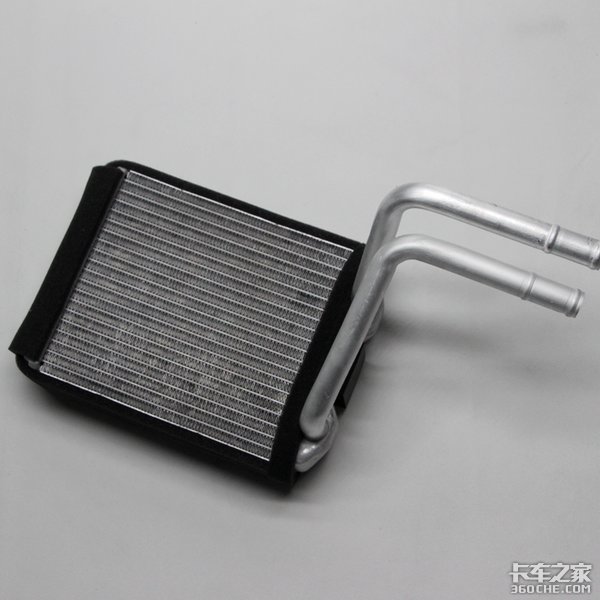

除了不凉,有时候卡友们还会发现空调只要一开,就会自带一股味道,或许是土味儿,或许是一股莫名的恶臭。前面咱们说了,空调有散热器和蒸发器。蒸发器只要打开空调就会处于低温状态,这就像是夏天咱们拿在手里的冰水一样,它会凝结周围空气里的水蒸气。
常年湿乎乎的蒸发器,再碰上不干净的空气,自然就成了灰尘和脏东西的“集散地”。长此以往下去,发霉、腐烂都是可能发生的情况。而定期清理、更换空调滤芯是保护蒸发器最好的方式。如果现在已经有味道了,那么去维修站做一次清洗,或者选购一瓶免拆清洗剂进行DIY清洗,可能会是不错的选择。
