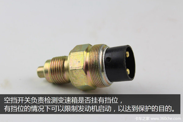

其实带挡停车也并不是整个事故的唯一一个原因,造成此次事故的另一个重要因素就是这台车的空挡开关损坏,没有起到它应有的作用。
修车千万别犯懒 空挡开关竟然能救命?
目前空挡开关已经成为了我们卡车变速箱上的一个标准安全配置,它的作用就是在车辆带挡的情况下,使车辆无法正常启动,这样也能从根本避免事故发生,可是视频中的车辆明显就是空挡开关失效,才导致车辆能正常启动。
修车千万别犯懒 空挡开关竟然能救命?
所以对于空挡开关这个功能,卡友们也要做到定期检查,千万不要因为觉得自己用不上它就忽略了它的存在,这个功能咱们可能一辈子都用不上,但是用上一会可能就能帮助咱们解决问题。
