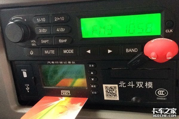

为了避免北斗设备掉线的意外情况,卡友们在发车前应检查好北斗设备是否在线,有没有断电等异常情况,做好事前预防。开车中途如果连续开车4小时设备还没按时给出提示,就得检查北斗系统是不是掉线了。

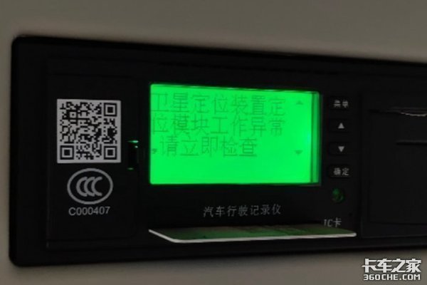

3.检查设备是否定位:如果设备不定位,最可能的原因是定位天线松脱,检查紧固后如果还不能恢复正常,则有可能是天线损坏或设备模块损坏,需要更换新配件。
