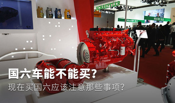

【卡车之家 原创】在之前很多关于国六的内容当中,不少卡友给我们留言说现在的国六不能买,不仅是技术不成熟,而且使用成本高,况且还要担心国六后处理被盗等等。对于目前的市场而言,国六车到底能不能买呢?又该如何权衡国六增加的成本呢?

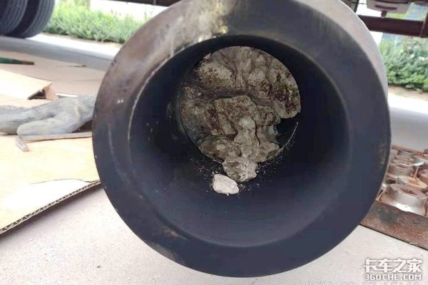

尿素溶液更是重中之重,尿素溶液是直接参与后处理工作,如果尿素溶液不达标,会导致尾气超标,闭环控制会直接对发动机工作状态进行限制。此外,不合规的尿素溶液会导致结晶、堵塞等等。因此,采用合规的尿素溶液是国六阶段最基本的保障。
