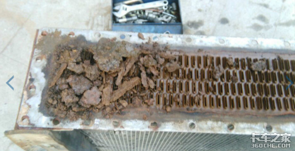

在防冻液方面,需要注意的是冬季气温下,防冻液的冰点是选择的重要条件,一般来说冰点选择应该比最低气温低十度左右最佳,也可选择长效性的防冻液,但是在极寒天气情况下也要注意停放一夜后,其内部是否有结冰现象。
同时这边也提醒各位卡友,防冻液不能兑水使用,水中的大量杂质会堵塞甚至腐蚀管路,影响散热,在长时间使用中会对中冷器及发动机造成不可逆的损坏。

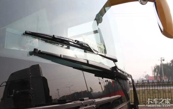

雨刮系统也是影响行车安全的一大区域,大部分卡车没有玻璃水加热或是挡风玻璃加热的装置,车窗结冰或是玻璃水箱结冰都是常见的情况,所以针对雨刮器,在磨损严重之后应及时更换,因为受冬季低气温影响让磨损严重的雨刮器有着折断风险。

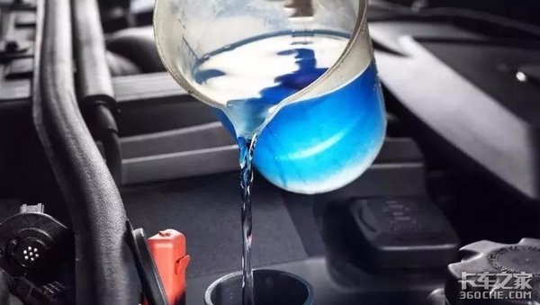

在玻璃水方面的选择也同样重要,冬季气温低会导致玻璃水的结冰,所以在选择上来说,冬季加入的玻璃水应该选择冰点更低的玻璃水,-20°C和-35°C冰点的玻璃水在市场上都可以轻松购买到。卡友们在极寒天气下驻车时擦拭玻璃也要注意擦车帕子上的水分不要太多,不然容易导致刚刚擦拭完水分就在挡风玻璃上结上了冰。
