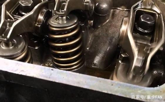

▎气门、气门导管磨损严重
发动机的气门导管在进排气门开启和关闭时起导向作用,如果气门经过长时间的使用导致磨损严重,就会使气门与导管间的配合间隙变大,这时润滑气门摇臂的机油就能顺着这个间隙被吸入到燃烧室里参与燃烧,所以如果平时检修发现这个缝隙变大,应该及时予以更换。
为啥油耗突然就上升了?要注意这些情况
有些发动机虽然带了导管油封,但是经过长时间使用气门油封一般会老化破损,这时部分机油就能通过这个破损的气门导管进入燃烧室,所以在维修发动机时一定要将导管油封安装好,并应保证气门杆在导管中滑动自如。而且最重要的是在发动机工作过程中要按说明书的要求使用规定的润滑油,选择合适的品牌,毕竟“适合的才是最好的”。

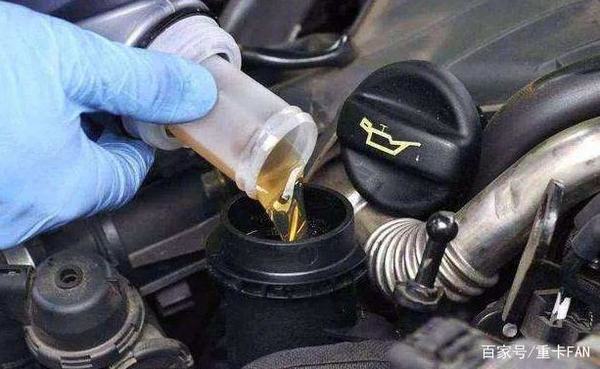

▎空气滤清器内机油过多
在往滤清器里加机油的时候,大家总是想着越多越好,也更省事,其实并不是这样的。对于采用油浴式空气滤清器的发动机来说,如果滤清器内盛油盘里的机油过多,发动机在高速运转时,会使过多的机油通过进气管道进入燃烧室中参与燃烧,产生烧机油冒蓝烟现象并有大量积碳产生,加快发动机的磨损。
为啥油耗突然就上升了?要注意这些情况
因此,在向带有油浴式滤清器加入清洁机油时应该注意机油液面高度,一般加到上下刻线中部位置就可以了,不要加太多。
