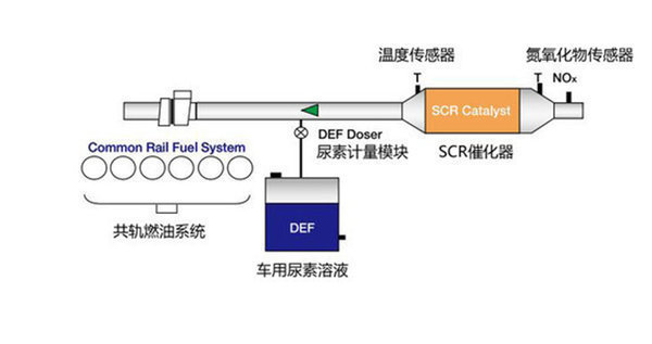

【卡车之家 原创】在国四标准实施之后,绝大多数的卡车都装上了SCR系统,而尿素罐也相应加入了卡友的爱车当中。
平时做好这几点 尿素罐不再乱发脾气!
不过由于尿素罐的加入,随之而来的问题也时常困扰着卡友。堵塞、结晶、车辆限扭,在日常跑车途中,多多少少都会影响卡友的工作效率与心情。而本次,我们就以常见的电驱尿素系统为例,向卡友介绍几条简单处理尿素系统故障的方式以及注意事项。

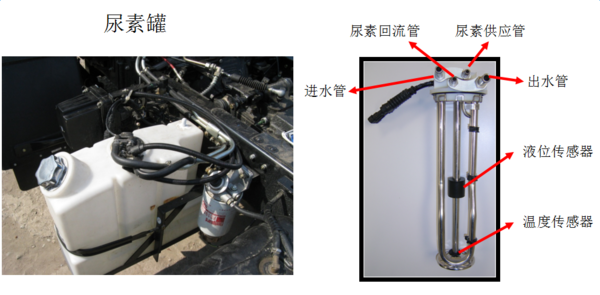

● 常见故障4:传感器故障
平时做好这几点 尿素罐不再乱发脾气!
故障分析:
在尿素罐中,是存在许多传感器的,比如液位传感器和温度传感器,这些传感器将用于检测尿素系统的工作状态与条件,当传感器发生故障时,尿素系统将无法正常喷射至SCR系统内。
简易解决方式:
由于传感器属于技术比较复杂的设备,当其出现故障时,只能选择更换。
