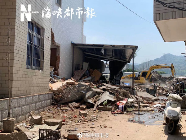

从现场图片可以看到,道路中隔离护栏已经被货车狠狠撞开,地面留下了明显的车辙。几辆小车和三轮车被挤压变形,周边绿化树木已经被连根拔起,房屋被撞的破损不堪。

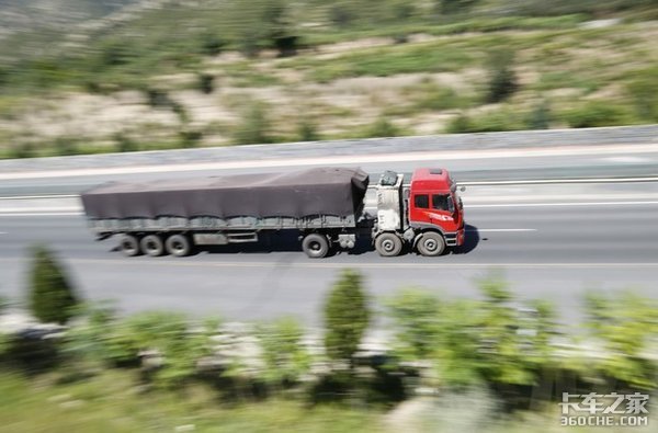

在此前的兰海高速兰州南收费站重大交通事故当中,根据官方通报的事故原因,是由于驾驶员经验不够丰富,频繁使用刹车导致刹车失灵才酿成惨祸。不难发现,驾驶员作为货车的操控者,如出现操作不当等行为,很可能会引发一场交通事故。
目前最新的官方消息还没有出来,我们做了以下几个假设:
1、驾驶员是否对长下坡路段有足够丰富的经验;
2、在长下坡路段前,是否有对车辆制动系统进行常规检查;

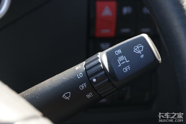

3、下坡过程中,车速是否过快,是否有正确使用发动机制动等辅助制动系统;
福建事故致9人死亡 超载超速竟是主因?
由于目前暂时没有公开车辆失控的更多信息,我们不作过多的判断。但是,重载车辆在下坡路段,如果频繁的采用刹车制动,极易造成车辆刹车失灵的状况出现。另一个方面,如果重载车辆刹车失灵,一般“抢挡”的操作难以实现,车速会持续的加快,从而导致悲剧的发生。

另外,液力缓速器也在近几年得到了广泛运用。能够保证卡车在长下坡时,为卡车提供持续的制动力,承担卡车主要的制动任务,保障刹车在卡车需要刹停和紧急制动时发挥最佳工作状态。毕竟省钱不能省在安全上。
