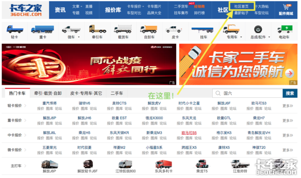

1、打开卡车之家主页
首先,在搜索栏里键入www.360che.com或者直接百度卡车之家就可以,你会看到如下页面,点击爷们最顶端中部靠右的位置社区首页四个小字。

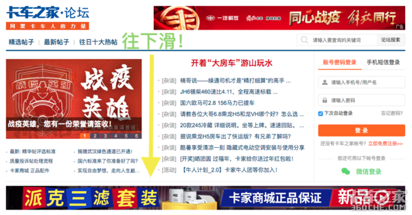

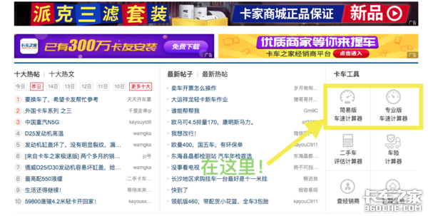

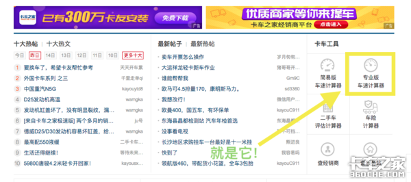

2、找到卡车之家计算器栏目
需要注意的是,第一栏目前看不到计算器模块,依然需要向下滑动一个页面,在界面的靠右上角位置,你会发现一个简易版的计算器和一个专业版的计算器,对于仅需要计算经济车速的卡友来说,点击简易版车速计算器即可。

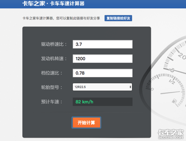

3、进入简易版车速计算器界面
进入简易版车速计算器页面之前,你需要获取的信息有驱动桥速比、变速箱最高挡位速比以及轮胎尺寸,至于发动机转速,卡友只需控制在经济转速区间内车速最快的状态即可。

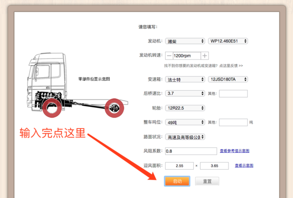

5、输入车辆详细信息
进入到专业版车速计算器之后,我们依然以德龙X3000 460马力 6X4牵引车为例,将车辆完整的信息输入每一栏,之后点击最下方的启动。

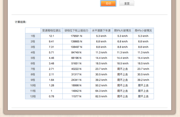

此时的页面不会跳转,直接向下滑动,你就能获得车辆细致而全面的工作情况,包括经济时速,爬坡速度以及各挡位之下的轮上驱动力,较手机版计算器更加全面。
