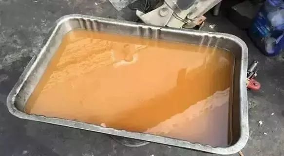

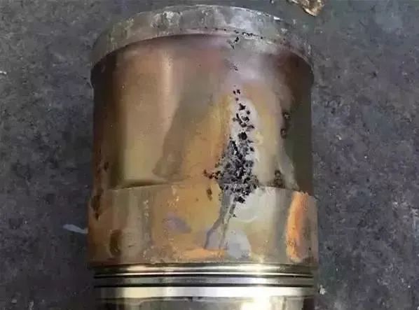

近期,有一位成都的卡友,向我们反映康明斯L系列发动机 ,确实用的是防冻液,但是缸套还是产生了严重腐蚀,造成发动机水箱混进了机油开机大修。防冻液也使用了为什么还产生这么严重的后果?
(水箱里的防冻液)
从上图所看,这哪里是防冻液,简直就是锈水啊!
记者从卡友了解到情况,卡友描述:该车行驶了4年时间,里程近50万公里。但是从来没有更换过防冻液,只是看见少了的时候往里添加一点。这下可好了,发动机水箱里混进了机油,只能大修!
这时候卡友们就会提出疑问,我明明使用的是防冻液啊,不是说防冻液可以防腐蚀吗?怎么还是产生这么严重的锈蚀?我又没加水。
注意啦!防冻液不要一味的添加,要定期更换防冻液,因为防冻液也会失效!
