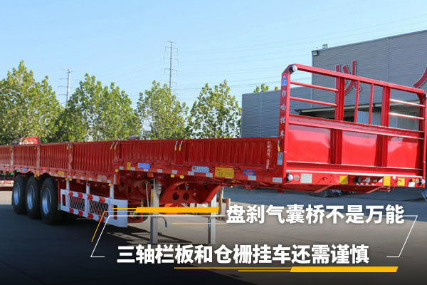

卡车运输行业有个很明显的特点,政策在大规模的约束着行业的发展。新年来临,很多卡友都在七嘴八舌的议论着2020年实施的卡车新政。其中最值得关注的还是三轴栏板半挂车和三轴仓栅半挂车强制安装气囊悬挂车桥和盘式制动器这一硬性规定。
然而有很多老司机不明白,这到底是为了什么?强制盘刹气囊桥政策大限一到,自己的车还能不能上路了?盘刹气囊桥这配置真的可以吗?笔者其实也有这样这样的疑问,那就请与笔者一起探索答案。
也许有不少卡友们心存疑问:“为啥强制盘刹气囊桥的只有栏板和仓栅?”回答这个问题之前,先来研究一下相关的政策。
在国家标准GB7258-2017(中文全称《机动车运行安全技术条件》)中已有明确规定:
“总质量大于或等于12000KG(12吨)的危险货物运输货车的后轴、所有危险货物运输半挂车,以及三轴栏板式、仓栅式半挂车应装备空气悬架”“危险货物运输半挂车、三轴栏板式、仓栅式半挂车的所有车轮,应装配盘式制动器”。
这些条文的前半部分我们还能理解,毕竟危险品运输车里坐着的可不是什么性情温顺的家伙,稍微有点心情不顺分分钟发火给你看。
但是三轴仓栅式半挂车和栏板式半挂车却也强制要求使用气囊桥和盘式制动器,这些车平时不烧香,关键时刻也不见得能火到哪里去,为什么还要多此一举呢?
其实,之所以要求三轴栏板式和仓栅式半挂车强制装配盘刹气囊桥,是为了规范运输市场,提升物流运输效率,同时解决运输行业的重难问题,而最主要的问题之一在于超载问题。
目前中国公路运输市场上,卡车是最主要的交通工具,改革开放之后,我国卡车运输开始以“多拉快跑”为主线,导致绝大部分车辆都会超载。
尤其是新世纪以来,伴随卡车技术与性能上的升级,卡车的装载吨位越来越大,动辄上百吨的“百吨王”层出不穷,严重影响了道路运输市场的公平竞争,引起诸多交通安全问题和道路养护问题。
而超载的主力军除了侧翻式自卸车,还有仓栅式和栏板式半挂车,该两款半挂车是目前国内最主要的半挂车车型,新标准规定强制气囊桥和盘刹,是为了从车辆机械性能上杜绝超载的发生。

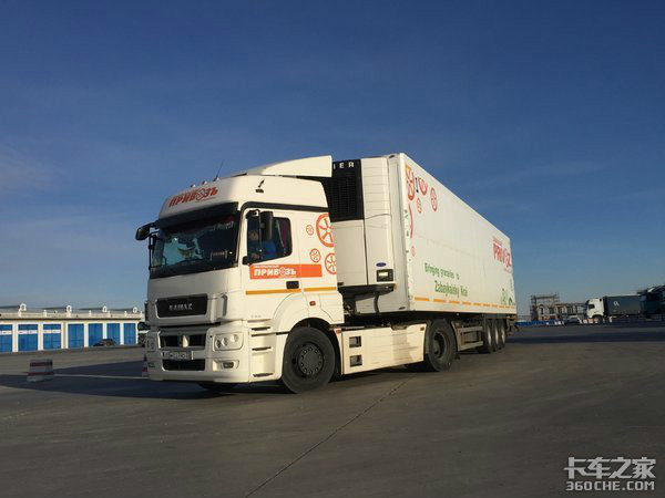

另外,除了高端冷藏半挂车、快递运输半挂车等追求高性能的车型,国内绝大部分半挂车同时使用盘式制动器和气囊悬挂的还属少数,大部分还在使用鼓式制动器和钢板悬挂,少数会装配盘式制动器或者气囊悬挂,而两者同装的还尚属少数。
一方面是国内部分道路不适合这两种配置,另一方面是在维护和保养方面的成本稍高,如有需要还是还是综合当前运输总体环境和自身情况进行选择。
