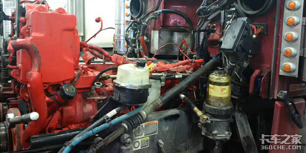

● 柴油机启动问题
1.检查燃油供应。更换燃油滤清器,因为它们可能会被堵塞。
2.检查蓄电池和起动机的连接。可能时连接松动的原因。
3.看一下起动马达。
4.检查燃油泵和燃油管路。
不了解发动机故障排除,却还在自己维护
5.检查燃油是否被污染。更换燃油滤清器。肮脏的燃油会引起启动问题。
6.检查并清洁空气滤清器。如有必要,请更换。过滤器堵塞也会使电动机无法正常工作。
7.在维修店检查喷油器和发动机控制模块。
