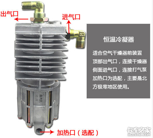

有条件的卡友还可以选择在空压机和干燥罐的管路之间靠近干燥罐处加装排水冷凝器,在每次制动后可以及时排除油和水,防止储气筒积水过多。

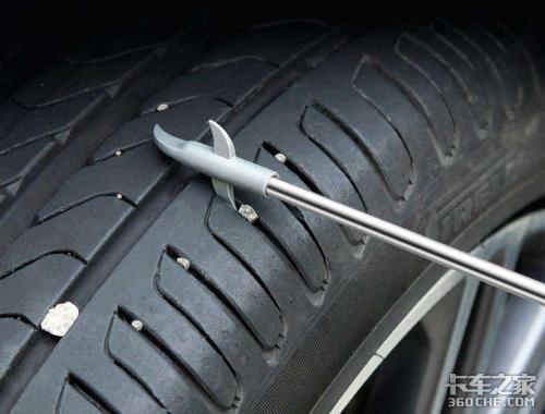

冬季要经常清理轮胎胎纹里面夹杂的小石子等杂物,保证轮胎防侧滑的能力。两边不要随意使用不同花纹不同规格的轮胎,以免在冰面上因摩擦力不同而造成打滑和失控。

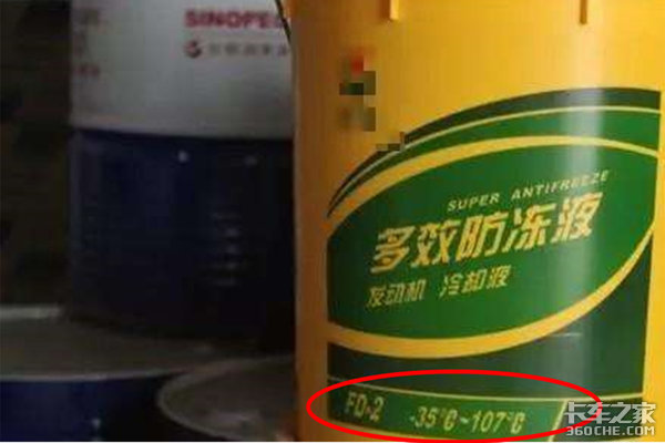

防冻液各生产厂家都会有自己的品牌和型号标识,不像机油那样有相对确定的型号含义。不过,防冻液会有一定的明显标示,比如低温(冰点)温度、或者适用的低温到高温范围。
在更换防冻液时根据当地的最低气温选择,防冻液的冰点要低于当地最低气温十度以上。
比如最低气温是-10℃,应选择冰点在-20℃以下的防冻液。常见的防冻液冰点都在-30℃以下可以满足绝大部分卡友的使用条件但是对于个别在极寒工况下行驶的车辆在加注时要选择冰点更低的防冻液。

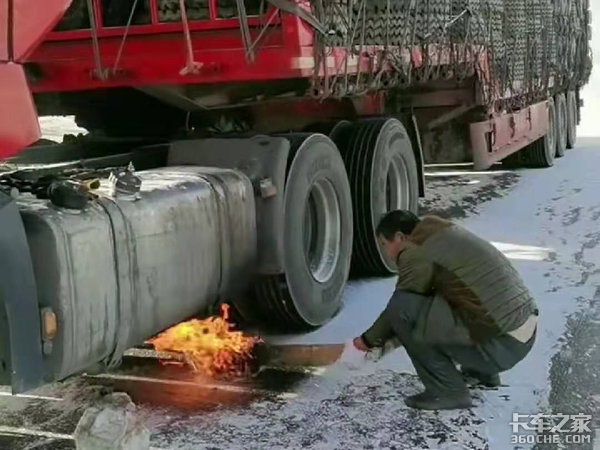

气路螺旋管、常见直径6mm-16mm的尼农管、快速接头、三角木、喷灯和手电,这些小东西也要记得带,不会太重或是占过多的空间,当需要时就知道有多重要了,在用喷灯烤油箱时要打开油箱盖并且分散加热避免局部温度过高出现安全隐患。

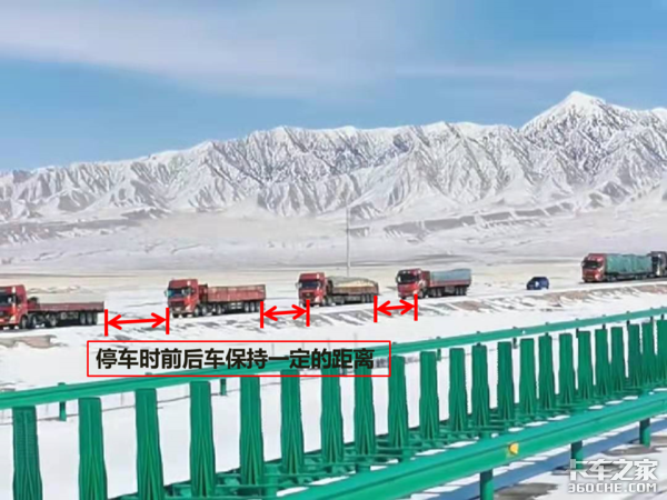

8.加大跟车距离,由于冰雪路面的阻力较小,要避免跟车过近,尽量减少超车。遇到堵车时要和前车保持一定的安全距离以防止后车追尾后推行再次撞到前车。
