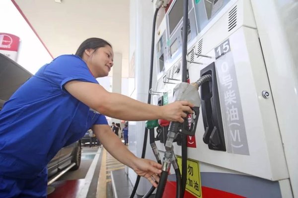

1.柴油
刚刚说了如果加注含硫量较高的柴油,会对DPF造成影响,除此之外,加注不合格的燃油还会导致DOC硫中毒、SCR硫中毒,会导致再生效率低、SCR转换效率低,时间长了会导致限扭、限速,无法再生,严重的话会更换整个后处理系统。所以加注的燃油必须满足国六柴油标准(燃油S含量要求小于10ppm )。

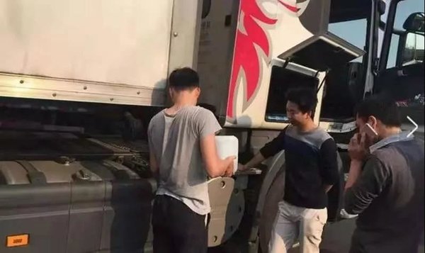

2.尿素
除了加注的燃油要符合标准外,尿素也要合乎规格。之前可能会有卡友试着在国四车身上不加尿素,加水也能跑,但是在国六车这里是行不通的。
国六排放标准,对主机厂柴油车后处理系统更加严格,当然仍会遵循现行车用尿素液标准GB29518-2013,所以加注的尿素要符合标准,更不能在里面添加水、自制尿素等其他溶液。
尿素液位低于10%时,NCD指示灯会常亮进行提示,卡友们需尽快加注尿素,否则当低于5%时会立即限扭。
