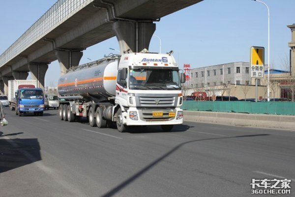

上路前五必查:
1.车辆号牌安装是否完好,安全检验标志、保险标志是否放置正确,行驶证、道路运输证、剧毒化学品道路运输通行证是否齐全有效、随车携带。
2.车辆标志灯、标志牌、反光标识、侧后防护装置、灭火器等安全装置配置是否完好,卫星定位装置工作是否正常。
3.车辆制动、灯光、转向等安全系统是否符合运行要求,轮胎规格是否合格、磨损正常。
4.液体危险货物运输罐车紧急切断装置是否安装完好,处于关闭状态。
5.驾驶人驾驶证、驾驶人和押运员从业资格证等证件是否齐全有效、随身携带。
危化品运输车上路要检查什么?
安全行车五注意:
1.选择合理的、通行条件较好的行驶路线,远离城镇、居民区,不进入危险货物运输车禁止通行区域。运输剧毒化学品车辆要按照公安机关批准的时间、路线行驶,不得随意变更。
2.保持安全的行车速度,任何情况下行驶速度不得超过80公里每小时,夜间、雨雾冰雪等低能见度条件下要降速行驶。
3.与前方车辆保持合理的行车间距,遇雨雾冰雪等恶劣天气时要加大间隔距离。
4.行车途中不得随意变更车道,高速公路行车要在规定车道行驶。
5.驾驶人要保持注意力,每驾车2小时左右应停车休息,并及时查看车辆技术状况,确保紧急切断阀处于关闭状态。
