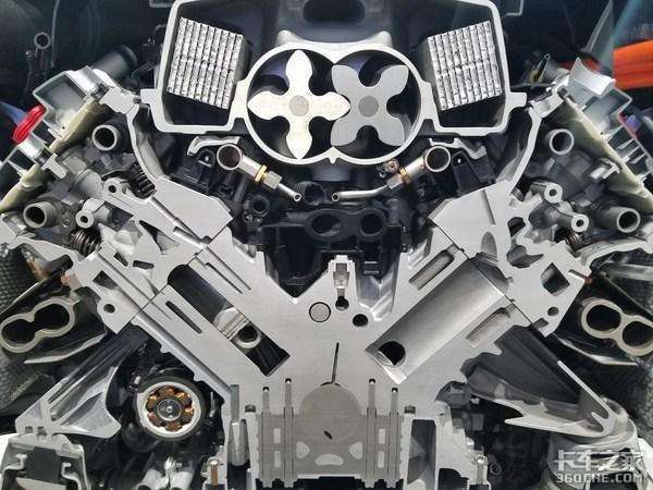

鲁式和双螺杆式结构相似都是两颗压气机转子相啮合共同旋转吸进空气,双螺杆式是鲁式的改进行吸气效率更高且更连续,但总体结构差距不大。

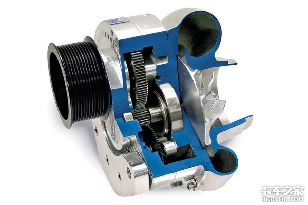

离心式机械增压结构则更接近涡轮增压器,它就是涡轮增压器的叶轮侧结构,不过涡轮侧变味由皮带了解曲轴带动而不是发动机废气带动。

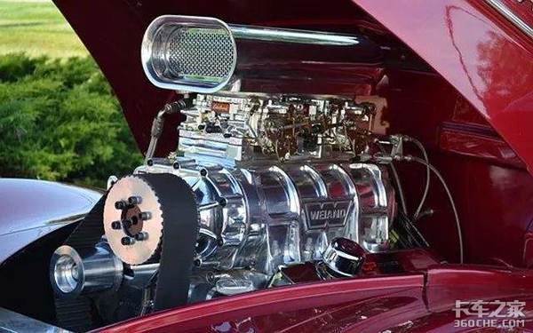

机械增压结构最大的特点就是需要连接发动机曲轴,发动机带动其工作,所以机械增压会消耗发动机的一部分能量,发动机转速越高机械增压器消耗的能量越多,这就导致机械增压发动机在高转速时效率会下降,但是直接从曲轴获取动力也有它的好处。
