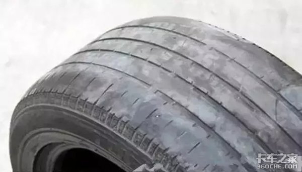

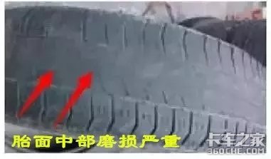

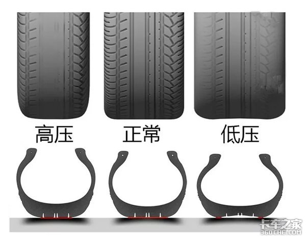

导致这种现象的主要原因是:轮胎气压长期偏高、轮胎胎面过宽、轮辋过窄,轮胎的磨损主要由胎面中部承担。

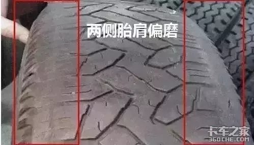

导致这种现象的主要原因是:轮胎气压长期偏低或汽车超载、轮胎胎面过窄、轮辋过宽,轮胎的磨损主要由胎面两侧承担
当轮胎出现中央或两边磨损时,一般都是轮胎的气压过高或过低造成的,我们应该及时调整轮胎气压。还要检查轮胎与轮辋是否匹配。汽车是否经常超载。

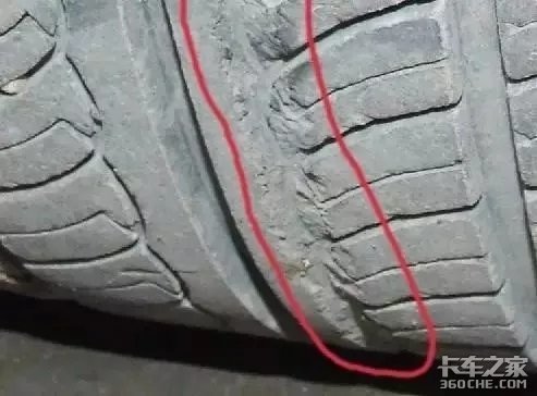

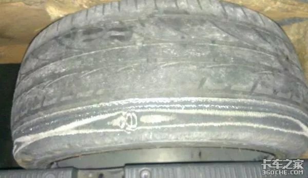

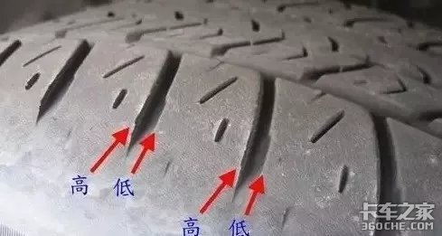

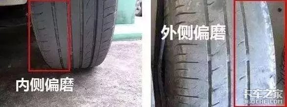

导致这种现象的主要原因是:前轮前束不合乎标准,车轮外倾角过大或过小,汽车频繁地急转弯,车轮长期没有换位

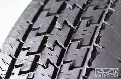

导致这种现象的主要原因是:轮胎气压不足、车轮不平衡、钢圈变形或制动鼓失圆、前束过大、转向杆件连接松旷、车轮定位参数不正确

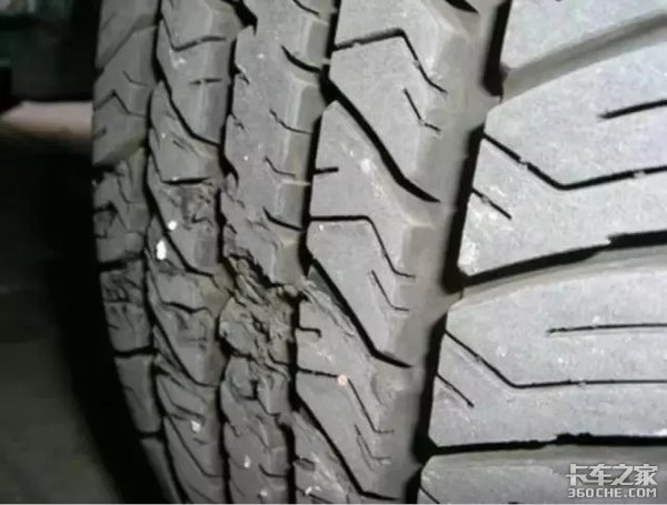

导致这种现象的主要原因是:轮胎的个别部位出现斑秃性严重磨损,原因可能是车轮动平衡有问题。当车轮动不平衡时车轮高速运转,轮胎个别部分会受力比较大,加剧磨损,同时造成方向盘发抖(在高速或者特定转速时出现这种情况)。
