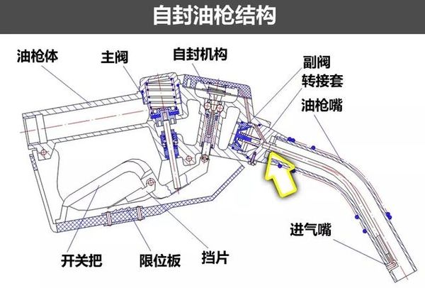

尽管我们经常加油,但很少会有人琢磨油枪的内部的构造。其实它并不是像自来水的水龙头那样简单,内部构造也非常复杂。
以这个普通的自封油枪为例,除了我们能看到的油枪体、油枪嘴、以及开关把手外,内部还有一个自封机构,而油枪嘴上的小孔,则是一个进气嘴。当油液淹没过进气嘴时,自封机构内产生的压差便会弹开开关把手,让油枪“跳枪”。
很多人认为油枪上有个小孔,是加油时偷油的孔,但从自封油枪的结构中看,油枪只有一条输油管,只能单向出油,无法倒吸油液或油气。

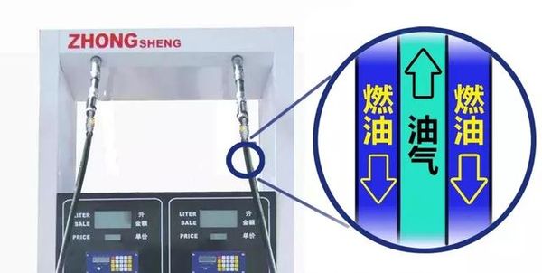

为了能在加油同时回收油气,就需要使用这种油气回收油枪。它与普通自封油枪最大的区别便是油枪上带有油气回收口,并配有封气罩。除了表面上的差别外,油气回收管路与输油管路也采用了反向同轴胶管,即两条管路套在一起,中间是油气管路,外圈是输油管路。加油机内还会配有真空泵对汽车油箱内的油气进行回收。

可能您会问,既然有油气回流的管路,也就为加油时偷油提供了“道路”。事实上真正出现偷油的情况,并不是发生在油枪处,而是出现在软管的接头处。
因为加油枪使用时经常会来回转动,所以软管接头处的密封圈很容易被磨损,当磨损较严重时,密封效果变差,压力较大的输油管内油液也就会进入到油气回收管路中。

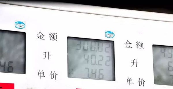

这意味着已经通过加油机计价器的部分燃油,又随着回收的油气回到储油罐中,导致加油机的显示的数值和实际加注的油量产生较大误差。严重时还会出现未开始往油箱里加油,加油机就已经开始走表了。

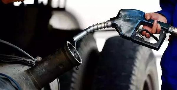

当然,如果发现自己从油量几乎显示为零到完全加满,最后加注的燃油量比厂商给出的油箱容积还大,这时请不要把“锅”都甩给加油站,因为从国家给出的《汽车燃油箱安全性能要求和试验方法(GB 18296-2001)》中,油箱的额定容量应控制在油箱最大液体容量的95%,也就是说,额定容积只是加到95%时的一个标准量。
如果油箱见底后直接加满,甚至一直加到油箱口的话,算上那5%以及输油管路,还是可以多加进去几升油的,但若加注的燃油量和车辆的油箱容量相差幅度超过10%甚至更高时,这个“锅”可能就要加油站背了。

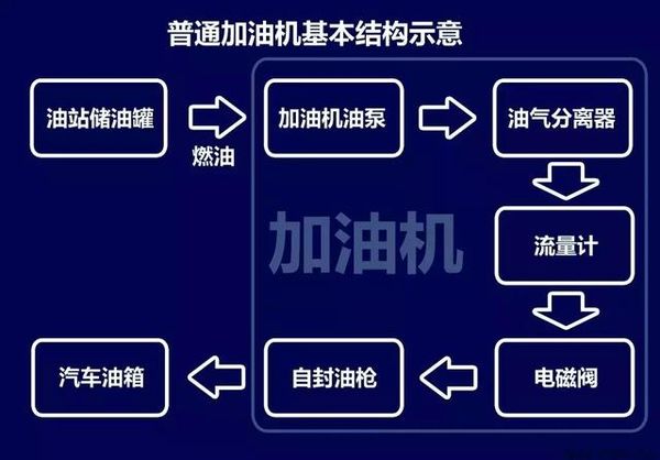

俗话说,道高一尺魔高一丈,尽管质检部门会对加油机定期进行计量检验,检验合格的加油机设备上也全部加有铅封,但这些设备大部分都在加油机内部,我们消费者很难看到加油站是否在上面做了手脚。
像在加油机内偷接回油管路,让部分经过计量器的油液再返回油管;更换流量器传动齿轮,使其“少出油,多走字”。
在不同标号油罐之间偷接管路,用低标号燃油冒充高标号燃油销售等等,这些都是一些比较常见的手法。而随着科技的发展,一些奸商们在加油机内做的手脚也越来越隐蔽,有的甚至用电脑或是遥控的方式控制加油机。
