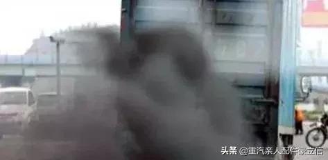

个人对跑车费油原因的一些常识略知一二。发动机冒黑烟是费油的表现,而导致柴油燃烧不充分主要有两点因素:进气量不足供油不正常。造成这两点的主要是以下原因,先说前半段:

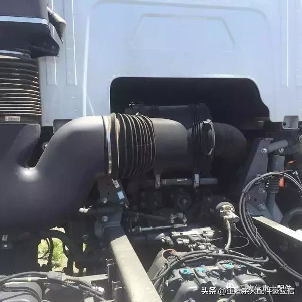

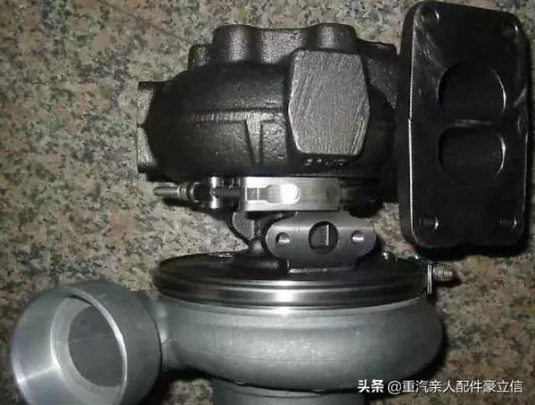

增压器系统供气不足
病因:增压器自身串气,中冷管卡口松动,排气支管垫和中冷器漏气
症状:发动机怠速时正常,急加速时冒黑烟。高转数行驶时,听不见增压器工作时的类似丝丝耳鸣声。
维修更换:压力表测量,低于2个压力,需更换增压器。更换原厂增压器后压力都可以达到5个左右。另:排气支管及增压机垫不可二次使用。

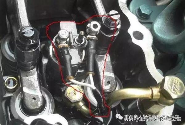

供油系统油异常
病因:油泵内部的柱塞磨损,导致工作压力不足。
喷油嘴内部磨损或喷射孔少数堵塞,导致雾化不良。
症状:怠速或急加速状态下,均冒黑烟并且辣眼。
行驶中,水温偏高。
维修更换:校油泵换柱塞,6个嘴子。
两部件需同时维修。

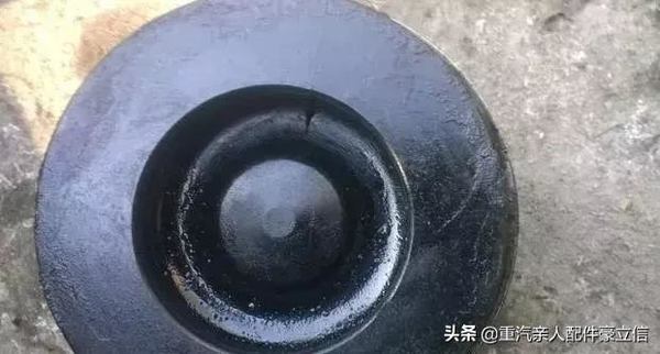

活塞缸筒工作异常
病因:活塞环过度磨损或曾经受热,C型两个端口捏合,工作时处于非膨胀状态,造成活塞环与杠筒工作时封闭不严。
症状:发动机噪音大,动力不足,下排气冒白烟,排气管冒黑篮烟,水温容易高居不下,同时伴有每千公里烧一升机油的表现。
维修更换:单纯换活塞环2或换全套四配套。

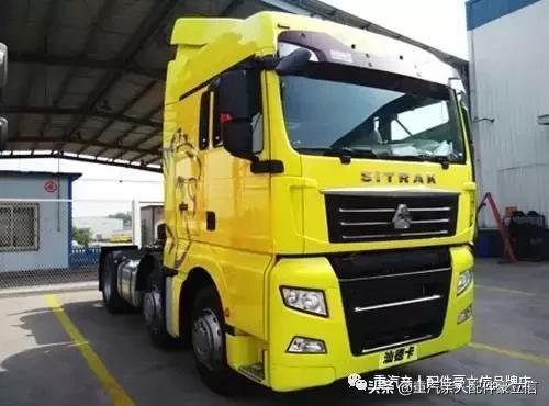

1:大尺寸驾驶室,驾驶室和后挂距离大。
风阻大和二次风阻,直接导致油耗高。

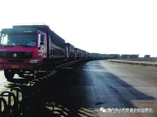

2:装载超长,宽,高货物
个人做过记录,相同条件下,货物高过驾驶室即可产生费油,达4%。
