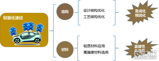

车辆的常规轻量化工作主要是从结构和材料两方面出发考虑。
1.结构轻量化方面:
主要为设计方案和制造工艺两个方面着手,突出集成化和精简化。设计方案就是在产品设计过程中,将不同部位根据其强度、质量要求,进行结构优化设计,减少冗余用料(如缩小、调整加强筋,减少材料厚度),从而实现轻量化。
而工艺结构则是用单一部件代替多部件组合,结构优化(如电池包的结构优化),实现系统精简,达到降重目的。
2.材料轻量化方面:
直接选用轻质材料或者高强度材料,降重更具直接性。轻质材料方面,在满足疲劳强度等的要求下,可用塑料、铝合金、碳纤维、镁合金等重量更轻的材料的替代,实现降重。
另外也可以采用高强钢等材料,满足同样性能的情况下,减少用料重量,当然一般这种高强材料会比较贵。

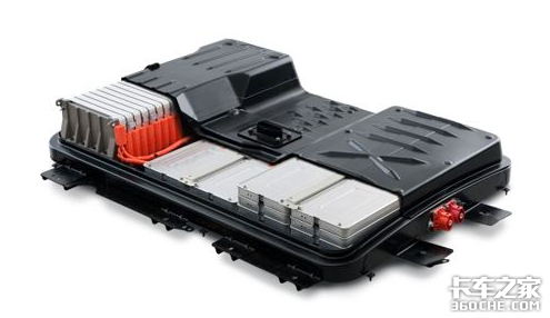

三电系统轻量化是电动车研究的重要方向,特别是对车重影响最大的电池系统。

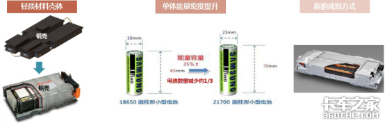

电池系统的轻量化,应该从壳体、单体能量密度、组成方式三个方面进行考虑。
使用轻量化电池包壳体材料、提升电池单体能量密度减少电池单体个数、采用新的成组方式等均能较为明显的实现电池系统的轻量化。

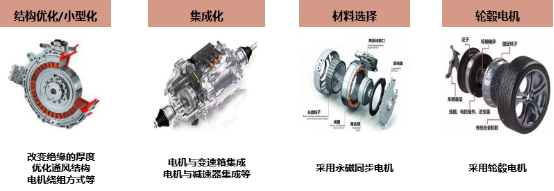

电机系统因为机构相对复杂,其轻量化实现方式也较为丰富。创新设计、材料选择和集成化是电机实现轻量化目标的重要方式。但总的宗旨还是在办证整车性能的前提下,对电机位置、体积进行优化,实现结构精简、系统合并,达到电机系统轻量化。
