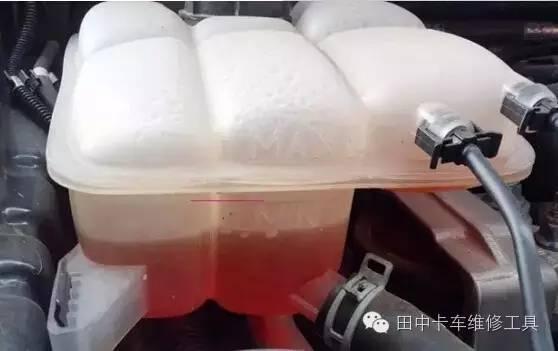

冷却液没有过多渗漏与流失
夏季卡车发动机高温? 三招就可以应急
负荷过载后的发动机过热 冷却系统循环正常。当卡车超过发动机承受范围运转后,水温接近开锅温度,即便发动机温度过热,但冷却系统仍可正常运行。
此时应保持发动机怠速运转,严禁熄火;用冷水浇散热器表面加速降温。在温度下降至50度左右的怠速状态下,用浸湿的厚毛巾旋开水箱盖,进行降温。最后一定要检查机油尺刻度是否在正常范围内。
