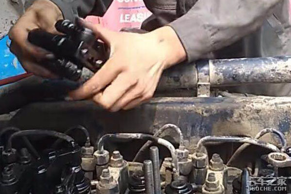

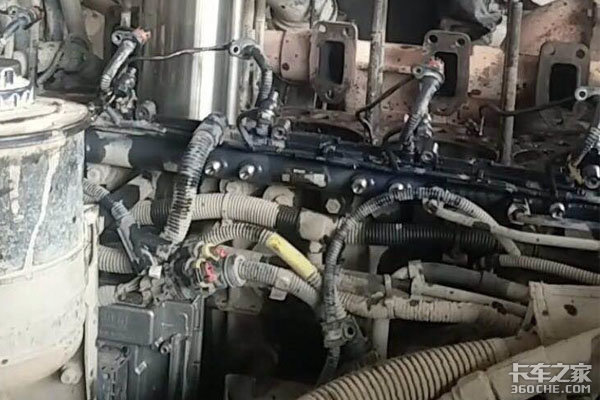

几个小时后电路师傅带着电脑和徒弟赶过来,一顿检查后,电路师傅信心十足地命令徒弟更换了高压线和火花塞,结果还是和以前一样拉不动发动机。
此时的电路师傅有点不服气,说可能是发动机内部毛病,要求请修发动机的师傅过来,接着就给修发动机师傅打电话。我老板笑着回答,只要能把车修好就行。
很小的发电机故障,却难倒了专业修理工
专业发动机维修人员
等修发动机的师傅赶到也是下午两点半多了,他们沟通了一会即刻命令徒弟们开始拆缸盖,当缸盖抬下来那一刻几位修车师傅都蒙圈了,因为根本没找到毛病。
不死心的几位师傅商量后又开始拆油底壳,等把油底壳揭下来仔细检查后几个师傅彻彻底底干蒙圈了。因为他们之前分析要么是缸盖“串顶”要么就是“抱瓦”,结果完全不是那么回事,车辆根本没发现毛病。

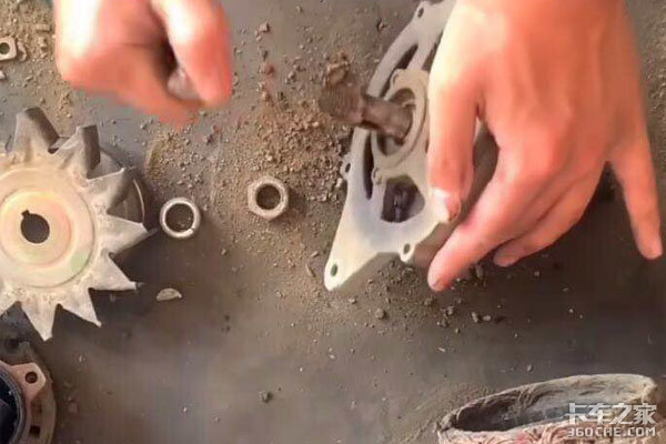

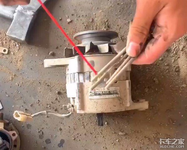

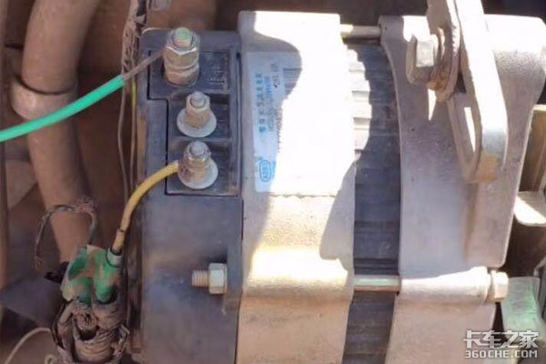

因为老板和服务站人员都熟悉,也知道老板自己就是修理工,才让他们把拆下来的部件装好。看着服务站人员眼下也是束手无策,老板也只有和自己家修理工开始装发动机部件,当一切装好准备上发动机风扇皮带时,徒弟突然高喊刘老板说找到毛病了。
原来发动机的皮带没有张紧轮是靠调整发电机来张紧的,徒弟安装皮带时准备转一下发电机皮带轮,可用了很大力气怎么都转不动所以才发现故障,原来发电机内部已经完全烧死,一丁点都转不动。
由于发电机转不动,继而卡着发动机也无法转动,启动机才无法拉动发动机。就这么一个小小的发电机烧死故障竟然有这么大威力,惊动了几位修车界的高手都感到束手无策,让我在腊七腊八两天都在洋山港外度过。
事后刘老板每当想起这件事情都觉得不可思议,如果不是自己亲眼所见亲身经历认谁都不会相信这是真的。之前就是发电机不发电,找电器修理工修理了一下就演变成这个结果。
