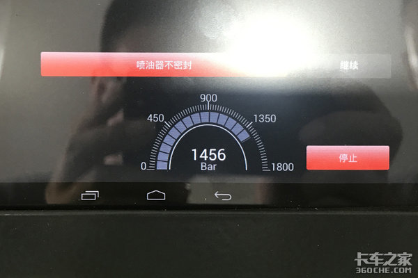

那么“小油”对卡车到底有什么害处?我们先来看一个刚刚发生案例:图中这辆解放J6P只有2年车龄,总里程数也不过40万公里,但却在近期出现了动力不足、油耗增高的现象。
喷油器2年就报废 “小油”到底有啥害处

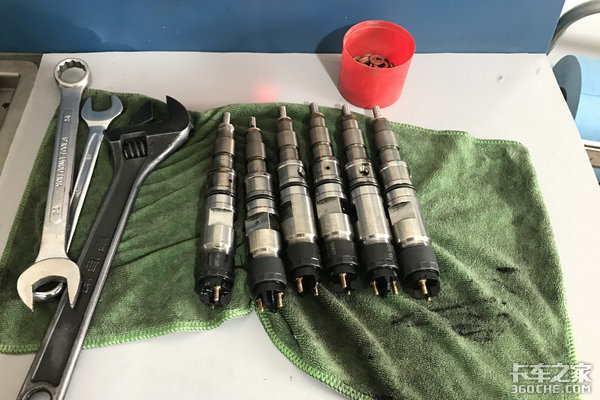

六根喷油器更换费用数千元
据维修站老板刘哥介绍,这辆车的6根喷油器已全部报废,必须统一更换,费用接近8千元,而导致这一现象的正是价格低廉的“小油”。

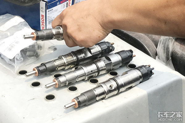

刘哥在年初曾接待过一个大车队客户,他们为了图便宜,车队所有车都加“小油”。虽然使用了派克的滤清器,但依旧阻挡不了“小油”的危害:全新正品喷油器只用了2个月就报废,20台车坏了8台。
