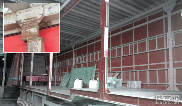

一些厂家试图用更多的支撑来限制车厢的形变,以求其“刚”。然而不仅严重增加了车重,而且结果也不理想。如下图这辆侧帘车,其框架不可谓不坚固,焊接不可谓不扎实,但仍旧摆脱不了立柱断裂的命运。
侧帘车真的不耐造?可能是你操作有问题
既然侧帘车必然发生形变,一味求其“刚”,只会“过刚易折”;而如果一味求其“柔”,则也必然“过柔易屈”;只有“刚柔并济”才能真正的解决问题——允许其形变,但对形变进行有效限制。

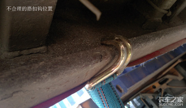

(2)不合理的搭扣钩位置:搭扣起着拉紧顶棚及地板的作用,一般情况下,搭扣带应与帘布平行,垂直于地板;而一些车辆的搭扣被设计成扣在边梁内侧,不仅操作不便,且严重影响了卡扣的纵向拉力。

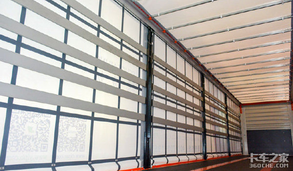

(4)帘布未配备加强筋:加强筋的作用除了增加帘布强度之外,也是限制帘布延展性的主要措施。未配备加强筋的帘布,不仅强度不够,延展性也会过大,从而无法有效限制车厢的形变。

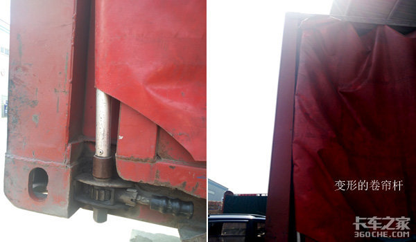

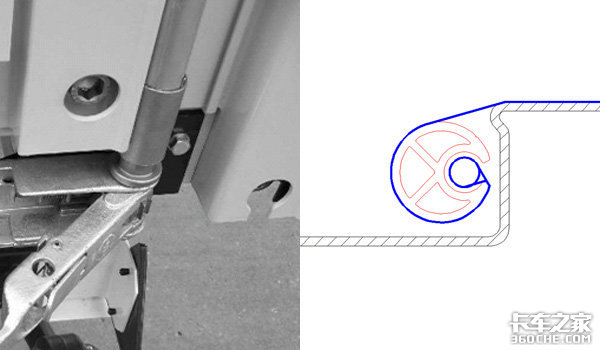

(5)卷帘杆卡槽未能有效支撑卷帘杆:在帘布收紧后,卷帘杆承受很大的横向拉力;在行驶过程中,货物的离心力也会通过帘布来向外拉扯卷帘杆。如果卷帘杆卡槽未能给予卷帘杆足够的支撑,则卷帘杆很容易被拉弯,从而致使帘布无法收紧。

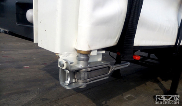

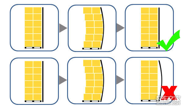

(1)帘布横向未收紧:帘布收紧器应尽力拉紧到最后一步,而不紧紧是帘布平整了即可。
(2)帘布纵向未收紧:正确的操作步骤是先将搭扣钩放置在扣紧位置,拉紧搭扣带,再锁上搭扣。如果未调整搭扣带长度,而直接锁上搭扣,则难免造成纵向拉紧力不够。

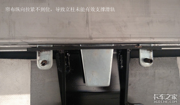

帘布纵向收紧后,立柱头部与导轨应紧密贴合。
侧帘车真的不耐造?可能是你操作有问题
以上两种情况都将导致车厢无法形成一个整体,轻则导致胀箱、变形过大等问题;重则破坏车厢的整体结构,对车辆造成严重损坏。

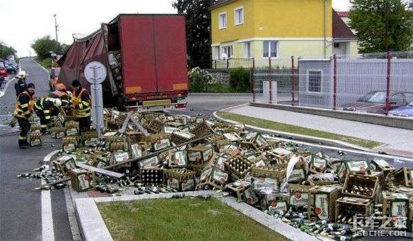

(3)搭扣未锁:这是相当严重的不规范操作,一旦所载货物发生倾倒,由于帘布未能提供足够的侧面支撑,则货物必将抛洒出车厢,对其它交通参与者造成伤害。

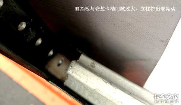

(1)侧挡板过短:侧挡板由于需要经常拆装,故而应预留足够的安装空隙,以方便拆装;但由于侧挡板又起到限制立柱晃动的作用,故而此间隙应尽量小。一般情况下,侧挡板两端与安装卡槽的间隙应在5毫米以内。
侧帘车真的不耐造?可能是你操作有问题
