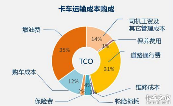

认识卡车运输成本TCO
就目前,随着卡车从业者的日趋增多,融资贷款等金融工具的增多,入行门槛也降低的多,国内卡车保有量大有“供过于求”的趋势。在配货APP软件大行其道的当下,卡车运输行业的竞争也日趋的白热化了。无论是大型车队亦或是个体散户,都摆脱不了低价运费的窘境。
摆在物流从业者面前的是居高不下的运输成本(其中最重要的支出项就是燃油费+过路费)如果高速过路费还能通过走国道低速来避免,那么无论你是加“小油”还是正规的石油/石化,燃油费都是不可避免需要支出的一项重要开资。
那么怎样选择一台卡车,一台适合你运输工况的卡车,才可以在日后运输当中做到更加的节油高效呢?
如何选择卡车配置?绝对不是越豪华越好
上图是卡车运输成本的TCO占比示例图,也就是我们常说的卡车“全生命周期”运营测算。可以看到,购车成本只占据了卡车全生命周期的12%。
也就是说我们大可以为了选择适合自己运输工况的车辆配置而多花点钱,毕竟购车成本占比不是最突出的一项。(比如为了车辆快速安全下山而推出的液力缓速器,为了制动安全应运而生的EBS等)
同时这些配置的加持,也可以直接影响到你后期车辆运营当中的油耗表现,我们只有选对车辆的配置才可以尽可能的将占比最大的燃油费进一步降低在合理的范围内,才能够在“低毛利”运费的当下获得一个合理的收入。
