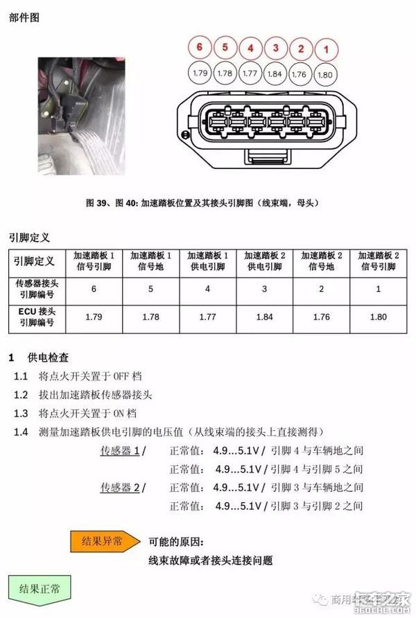

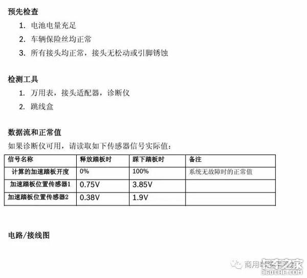

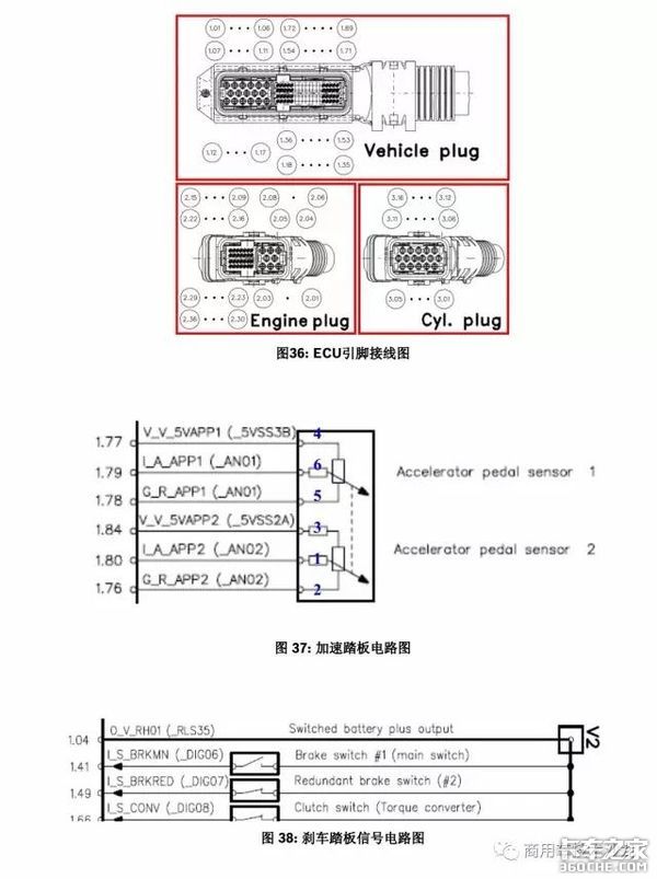

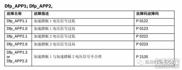

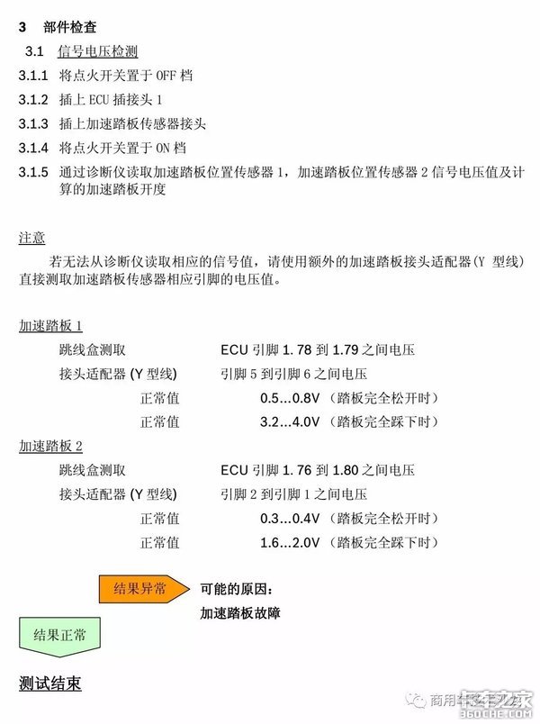

如果还没有清晰的思路的话就以看看“潍柴WP10博世EDC7”技术手册怎么说?
加速踏板信号电压过低/高故障,怎么办?
加速踏板信号电压过低/高故障,怎么办?
加速踏板信号电压过低/高故障,怎么办?
加速踏板信号电压过低/高故障,怎么办?
