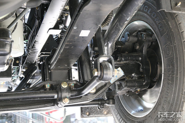

2、车架、车桥防锈
卡车经常跑非铺装路面,难免有飞溅石子弄伤底盘表面漆层的情况。一方面是日常使用时,在非铺装路面尽量减速缓行,一方面可以半年左右检查下底盘重要部件的磕、擦、划情况。
如果是表现漆层被划伤、蹭掉,可以通过刷漆方式进行防锈处理。如果是有变形情况,则需要尽快到维修厂进行维修或者更换。

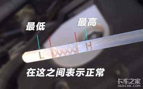

油液检查较为简单,可不定期翻起驾驶室,观察各项油液是否处于正常消耗水平,做到及时补充。机油检查最为简单,停车静置-拔尺-擦净-插入-拔出检查,即可观察机油余量又可关注机油质量,如发现变色、变质、油量过少,需及时进店更换油品。
