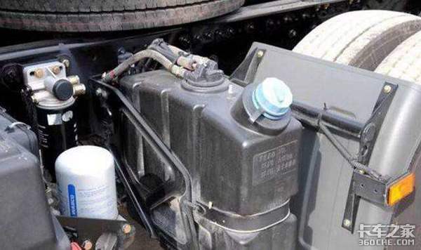

现在重卡的车辆上的SCR后处理系统,分电驱式和气驱式两种,很容易分辨,只要看尿素箱的外观就可以了,塑料材质车用尿素罐是电驱式,铝合金材质的是气驱式,目前使用的大都是电驱式,气驱式的SCR系统很少。
电驱式尿素箱在加注尿素溶液的时候无需排气,打开尿素盖子就可以加注,但气驱式的尿素箱内有气压,加注时一定要记得先把尿素罐里面的气体排出去,这个也非常方便,把尿素盖先拧松几圈盖子放气,等压缩空气放完后再打开盖子添加尿素。
SCR维护保养和尿素使用的注意事项
SCR后处理器更换总成的情况比较多,为了节约行车成本,所以定期对SCR系统进行清洗养护和选用靠谱的车用尿素非常必要,每年发动机进行保养时,打开尿素箱底部进行清洗,放出箱内沉淀。
还要不定期检查如发现通气阀或加液口处出现白色结晶,可用清水冲洗,也可用湿布擦拭,通气阀如发现堵塞,也可用清水清洗或更换;另外2年到3年更换箱内滤网,并不定期检查插件及管路接头是否良好。

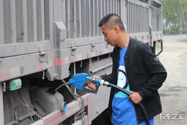

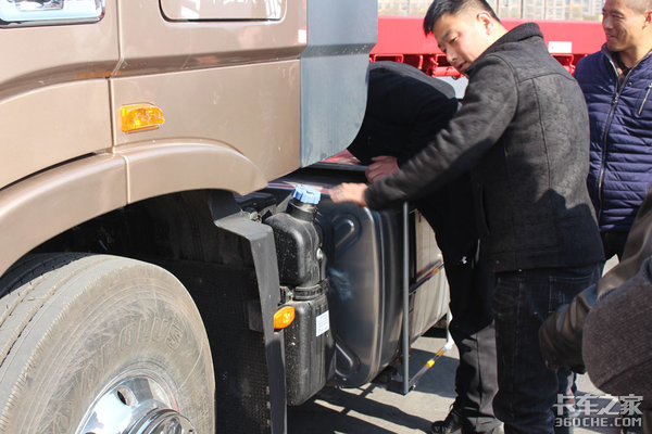

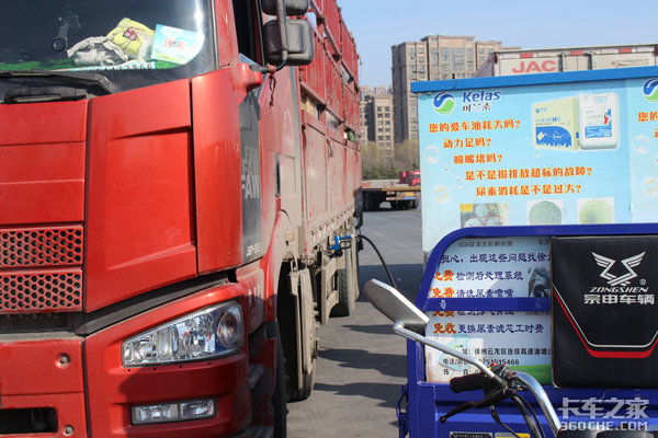

现在添加尿素溶液的方法有两种方式:一是用尿素加注机加注,二是桶装尿素直接添加,目前尿素加注机加注的还很少,普遍使用的还是桶装尿素溶液,但桶装的成本要高一些。
SCR维护保养和尿素使用的注意事项
桶装尿素溶液打开密封的桶盖之后,尽量一次性全部加注完毕,很多卡友可能都注意到,每桶尿素液都配有一根尿素管,这就告诉你尿素管也尽量使用一次。
因为使用过的尿素管会有残留的尿素液,而且会很快结晶,然后粘结在管壁上,下次使用这些结晶的尿素会进入到尿素箱,导致SCR后处理出现故障,这虽然是个小细节,但还是要引起卡友的注意。
