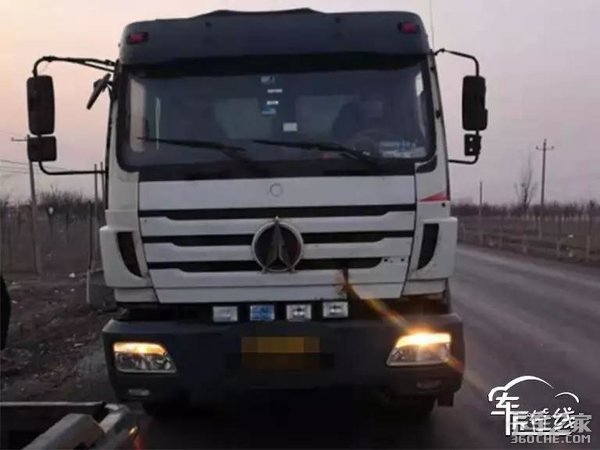

车型:北方奔驰
发动机型号:潍柴WP10.375
排放标准:国三
燃油喷射:博世高压共轨
故障现象:无规律熄火
故障现象
司机反映该车已经反复修了三个月之久,偶发性熄火,熄火后马上可以启动,好的时候一星期没事,有时一天一次,且无规律,维修过油路相关,ECU单独供电等,均没有排除故障,熄火时发动机失去动力,转向系统也会因发动机熄火而失去助力,而导致行车发生危险,然而多次维修故障并没有好转,熄火越来越频繁,已经不能正常行驶了。

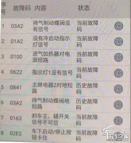

用车匠C80读取故障码,如下图。
发动机异常熄火:ECU可以换 程序不能乱
故障码很多,能影响熄火的目测只有一个,暂不考虑油路,(该车熄火后马上可以启动,且没有启动困难的现象,油路导致熄火需要车辆放置数分钟或者泵油才可以启动),重点考虑ECU断电、自保护等。

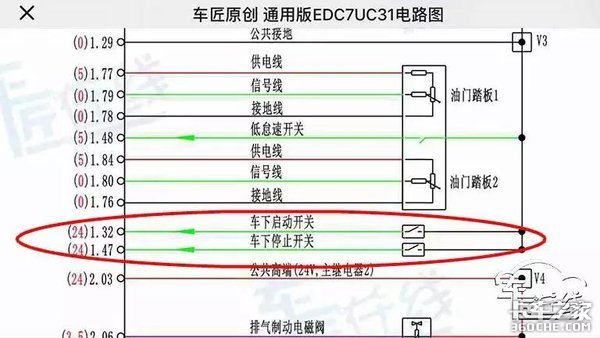

目测也就是最后一个02E2,各位师傅想一下,行驶熄火会危害到驾驶安全,所以在主机厂的控制策略里不到万不得已不会有强制熄火的故障码,“启动停止开关卡住”这个故障,一般都是车辆匹配的有车下启动停止开关,但是该车型并没有匹配这个开关,查询电路图如下。
拔掉ECU插头,k32和K47针脚是空的,那就奇怪了。一时没了思路,询问司机得知该车数月前因电焊烧了ECU,当时换了新ECU随便刷了个数据,那就不难理解了。
果断在标定功能里标定了一下车下启动和停止开关,屏蔽了该功能,修复了所有现行故障码,数天后回访,司机反映车没有熄火,故障排除。
