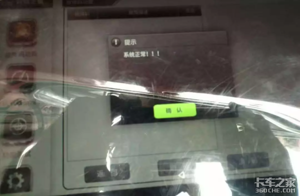

1、使用诊断能手读取故障码
使用解码器读取故障码,没有发现历史故障和当前故障码;同时司机反映动力不足时,水温过高。

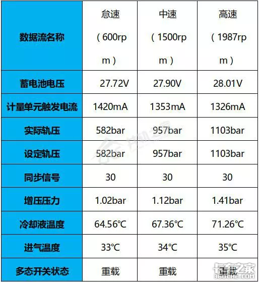

2、原地试车,并读取数据流
原地试车,读取数据流,没有发现水温高,进气压力和进气温度也显示正常,多态开关状态也没有问题;说明动力不足最有可能是司机重载水温高导致的,下一步打算跟车读取数据流。

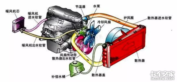

导致水温高的主要原因为:节温器问题、散热器问题,风扇问题和车辆行驶工况异常等。

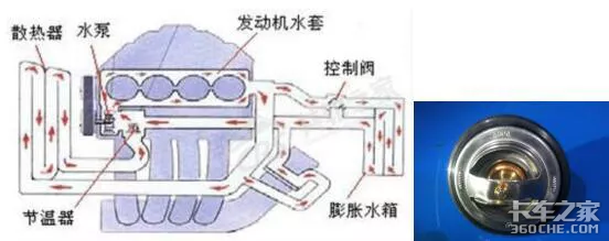

4、拆掉节温器,堵住小循环,让冷却水只走大循环。
拆装完毕后,让司机出去试车,故障依旧。
小贴士:
在拆掉节温器,让冷却水只走大循环,需要堵住冷却水小循环入口,防止冷却水走入小循环。

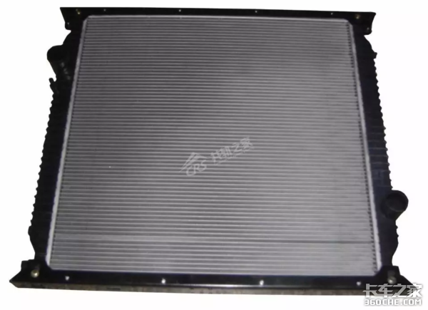

5、更换散热器
装机后试车,故障依旧。

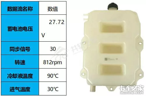

这次试车的时候发现了个新的问题,当仪表温度指示不到100℃时(同时读取数据流水温为90℃),膨胀水箱的冷却液是“沸腾“的。
在冷却液温度未达到沸点时,膨胀水箱出现“沸腾”,一般是因为燃烧时的气体进入水道引起的;拆解发动机,检查燃烧室相关漏气点。

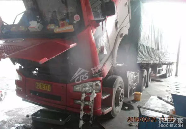

6、拆解发动机

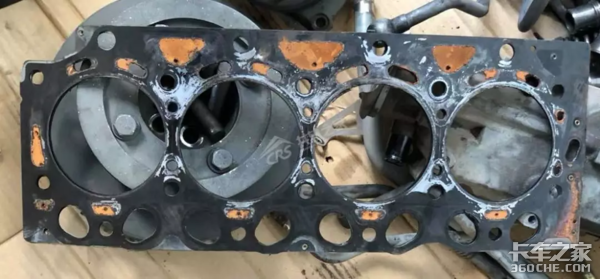

拆解发动机,检查气缸垫。
检查气缸垫,没有发现气缸垫有异常;下一步检查喷油器铜套。

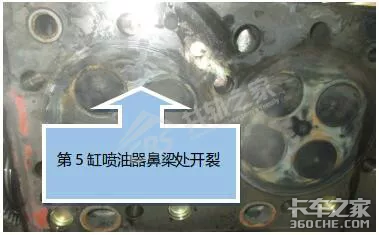

检查喷油器铜套没有发现有问题,但是在检查时发现第5缸喷油器鼻梁处开裂。
更换气缸盖,重新让司机出去试车,故障消失。

在进行初步排查时,只有水温高时(高于112℃),才出现翻水,这时我们将排查的方向放在了冷却水自身散热上,但是随着排查的进行,我们发现当水温在95℃时,也会出现翻水的情况,这时我们就能判定故障原因是因为有气体进入了水道。

1.2冷却液不足
定期检查散热器及膨胀水箱内冷却液存量,液位低时应及时补充。因为柴油机冷却系统中若缺少冷却液,则会影响散热效果,造成柴油机高温。
1.3风扇故障
检查风扇楔形带是否松弛及风扇的形状是否异常。因为风扇楔形带过送,容易导致风扇转速降低,造成散热器不能发挥应有的散热能力,导致柴油机温度过高。此外,风扇变形也会导致散热器的散热能力不能充分发挥。
对于电磁硅油风扇和电磁恒温风扇除了风扇自身外,还需要注意ECU程序是否有问题。
1.4散热器表面附着杂物
散热器表面附着杂物是最常见的现象,附着的杂物会使散热器散热面积及迎风的面积减小,导致散热器的散热能力降低,引起柴油机高温。因此,需要定期清理散热器。
1.5冷却液循环不畅
节温器开度不足,会降低柴油机冷却系统大循环的散热能力。如果柴油机高温,可以将节温器放入水中进行加热检查,一般节温器的开启距离为8-10mm。
水泵性能不良,则会造成冷却液流量降低,致使柴油机高温。检查散热器上、下水室,上、下水室的温差一般在6-12℃,可更换水泵。
水垢过多,也会影响散热器内翅片的散热效率,降低冷却液与冷风的到热能力。对此,应定期清洗柴油机冷却系统,同时,避免使用劣质的冷却液,减少水垢的生成。

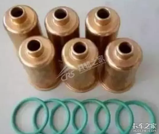

2.1 喷油器铜套
喷油器铜套周围是冷却水,当其密封不严导致有气体进入水道,致使膨胀水箱翻水

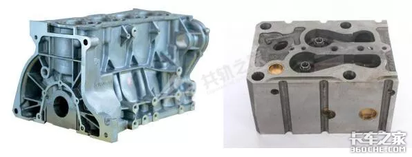

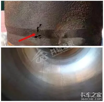

2.4气缸盖、气缸体和气缸套
气缸盖、气缸体和气缸套由于长时间的使用会产生穴蚀,导致高温高压气体进入冷却水道,致使冷却水箱翻水。
发动机穴蚀图片如下:
穴蚀一般发生在湿式气缸套上,当活塞在气缸孔内作往复运动时,不断冲击气缸壁,导致气缸套产生振动和振颤。这种振动和振颤的结果,就会使吸咐在气缸套外表面的,流动速度相对较慢的这一层冷却液产生高温,且快速形成气泡。
气泡在物理学里的两个特点:一是绝热;二是在前扑后继的爆破中产生强烈的腐蚀作用,这种现象长期存在,就产生了穴蚀。
