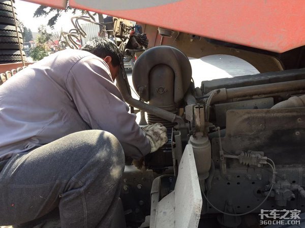

其次,要勤检查刹车系统和管路。

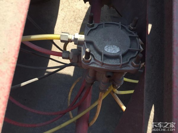

一般货车车身都比较长尤其是牵引车,气管走的路线复杂加上分气管比较多,很容易出现管路漏气现象。如果不及时发现处理时间长了很容易造成刹车系统失灵。

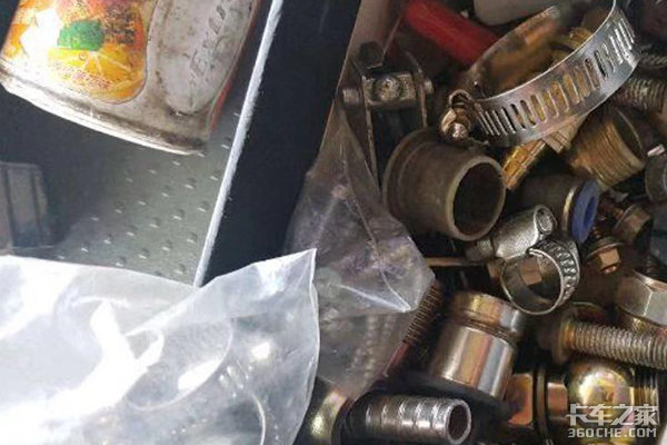

建议卡友师傅们车上备着几种型号的气管或配件,最好备上各种快递接头以备不时之需。还有就是定期排放储气筒内的水,排放时发现储气筒内有油污排出,就要找修理工检查一下气泵是否串油,修理或更换气泵。定期更换干燥器上的干燥罐,保持干燥器正常通电工作状态。
