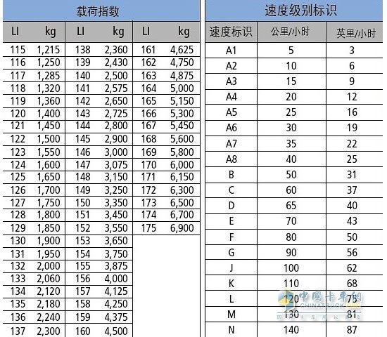

有时间的卡友老铁,下车后可以看一下你的轮胎上所表达的这些息,学会认识自己的轮胎,看看你的轮胎宽度、匹配的轮辋直径、负荷指数、速度记号是多大,下面我会给你一张对照表,标准情况下,你的轮胎负荷指数是多大,也就是说你的车最多能拉多少,你的轮胎速度记号是多少,也就是说,你的轮胎可承受的最高车速是多高。
