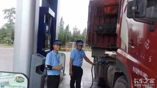

猫腻1:加完油不挂枪
在一些小加油站,最惯用的伎俩就是加油前油表不归零:意思就是前一个人加完后没有挂枪清零就给你继续加,这样未清零的数就直接算在了你头上,油箱里并没有加够油。
加完油不挂枪 加油站里的猫腻儿知多少
有良心的正规加油站在加油前工作人员会提醒一句:“请您看好油表已经清零”;而无良的小加油站会趁你不注意快速蒙混过关。所以无论在任何地方加油,一定要确认油表清零后再让工作人员开始加油。

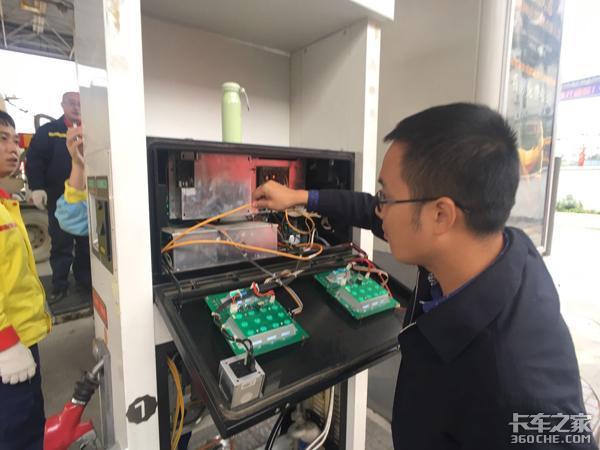

猫腻2:修改计量芯片
有些加油站懒得弄那些挂枪归零的手段,而是通过一些“高科技”手段来偷油。
加完油不挂枪 加油站里的猫腻儿知多少
一些黑心加油站在计量主板、芯片上做手脚,通过调整加油机脉冲参数等方法在加油机示数上作弊,还配以遥控等手段,方法隐蔽,不易被消费者察觉。如果有检查的,还可以再调整到正常水平,一般人很难发现。

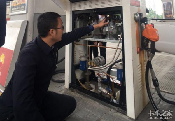

猫腻3:内接回油管
加油机在加油时,汽油或柴油以此经过油泵——油管——计量器——油枪——注进油箱。有些小加油站便在计量器后面悄悄地接通一节小回流管,使油经过计量器后又有一小部分回流。
加完油不挂枪 加油站里的猫腻儿知多少
表面上看给你加了100L的柴油,实际上回油管可能偷偷的抽回了2L,一天下来偷油的数量将非常可观。
猫腻4:更换传动齿轮
还有一些加油站会在加油计量器动脑筋,加油计量器的传动齿轮每转一周,显示器上就能显示加油数量。
有些加油站将传动齿轮的标准尺寸,偷换成加长尺寸后,消费者就无法获得等额的足量汽油。
