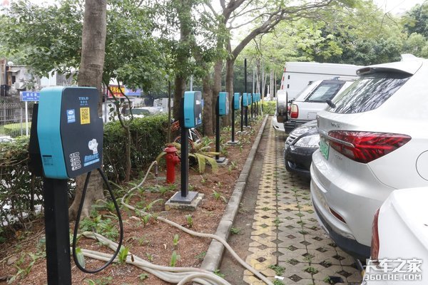

先来说说公共充电桩/站,这个由政府或者企业投资建设的面向全体电动汽车的公共设施,在设计上更多的是偏向于给家用车、乘用车进行充电,因此常常建在停车场内,对于物流车辆充电,有不少的限制,譬如车位容纳不下物流车、地库进不去、甚至部分停车场不允许货车进入等,都对物流车的使用造成了诸多的障碍。
此外,充电价格也是一个影响因素,充电价格包含了电费和服务费,价格一般在1.7-1.9元/度电之间,停车费还另算。因此对于城市物流用户而言,公共充电桩只适合临时补电使用。

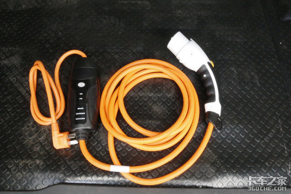

城市配送领域中,电动微面类车型一般都是个人司机在经营,或者是一个小的配送网点,通常只有几台车,不需要全天候配送的,那么这种个人或者网点使用厂家配的小型充电机一般都能满足需求。譬如长安之星配的充电器,工作电压为220V,最大电流13A,功率大概在2.9kW左右,一晚上足够把纯电动微面充满。

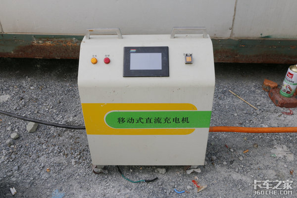

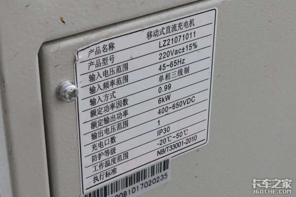

如果网点车辆较多,需要快速补电,也可以考虑购买便携式充电机,充电功率7-30kW都能选择,价格在5000-15000元左右。便携式充电机既能满足快速充电要求,同时也不会受限于场地,可灵活移动。

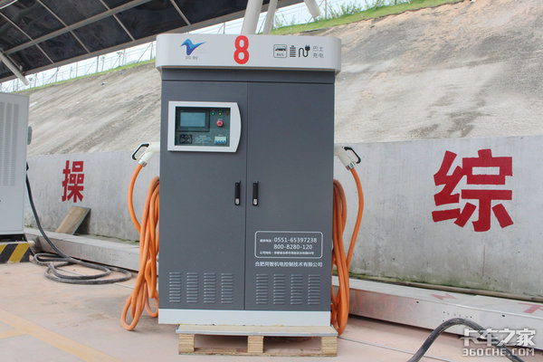

使用新能源轻卡、或者新能源物流车数量庞大的用户,可选这类固定式充电桩,功率能达到120kW以上,一台普通的电动轻卡,一小时内就能充满80%以上的电量,能节省单台车的充电时间,提升出勤率,这一类充电桩对场地要求较高,譬如需要接入380V三相电网,同时安装这类大功率充电桩还需要取得场地、电网部门、消防部门同意,具体申请办法请参考:《自用充电桩怎么报建? 看完这个你就会了》。同时这样的充电桩价格也相对较贵,4-6万不等,还要加上1-2万的安装费用,前期投入资金较大。
