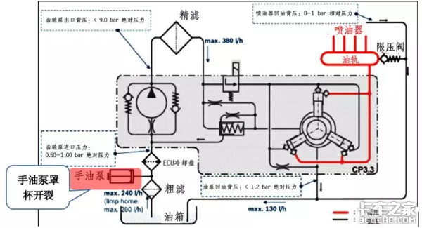

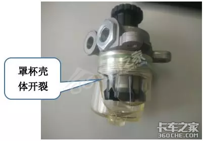

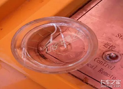

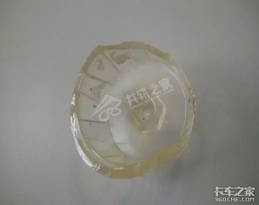

到故障现场后,发现手油泵罩杯破裂,由于手油泵是安装在低压油路上,所以排除油压过高导致手油泵壳体开裂。

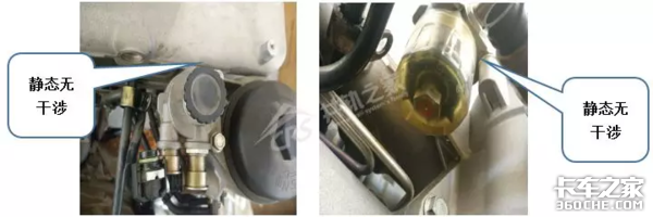

检查手油泵罩杯和发动机有无干涉的情况,经检查没有发现干涉。
车修了两个月,故障点谁都没想到
在静态无干涉,怀疑是发动机自身振动过大造成的,检查发动机自身原因。

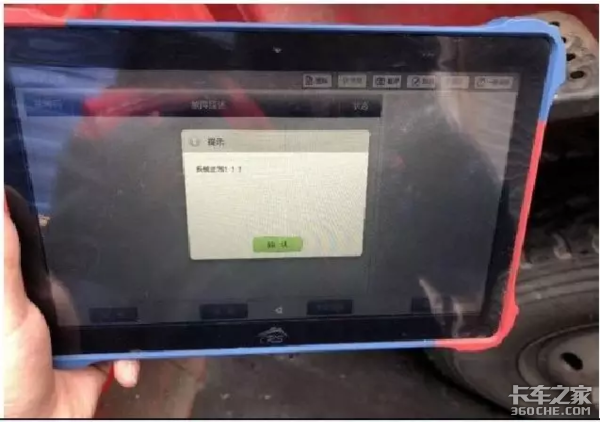

2、读取故障码
更换新的罩杯,使燃油系统能正常工作。然后解码器读取故障,显示系统正常。

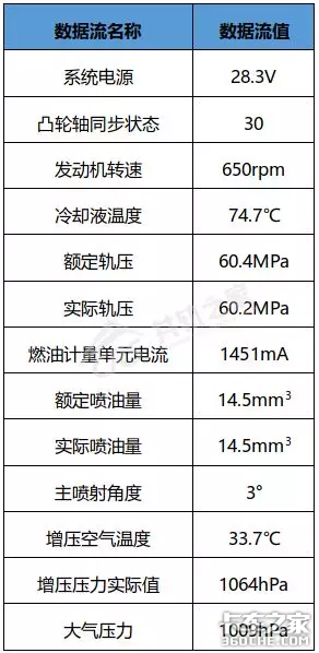

3、使用诊断能手读取数据流
车修了两个月,故障点谁都没想到

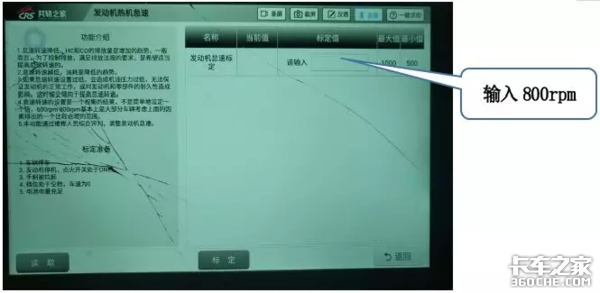

在发动机数据流中,没有发现异常;但是发现在怠速时,发动机抖动过大,故下一步将怠速标高。
4、将发动机怠速标高到800rpm
车修了两个月,故障点谁都没想到
标定完成后,怠速时没有明显抖动。

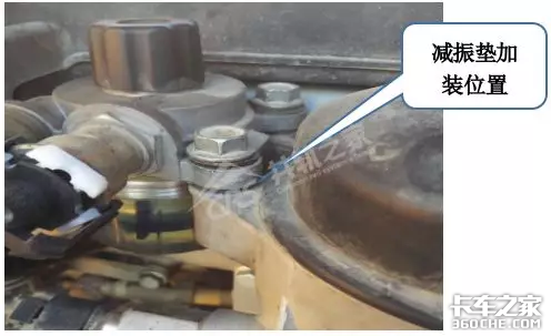

过两个星期后,故障再次发生,怀疑还是振动过大导致的,给手油泵加装减振垫。
6、加装橡胶皮减振垫
车修了两个月,故障点谁都没想到

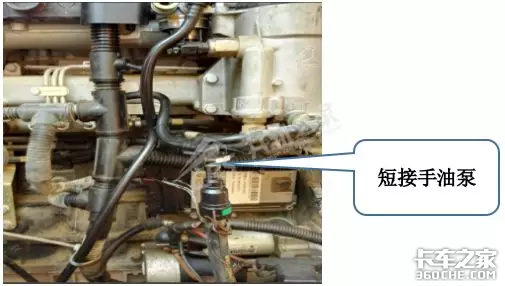

怀疑是罩杯在某一个转速下与发动机产生了共振,导致手游泵罩杯发生开裂,故去除手油泵罩杯,短接油路。
车修了两个月,故障点谁都没想到
小贴士:
由于手油泵在发动机运行时,没有实际作用,故将其短接,不会影响发动机运行。

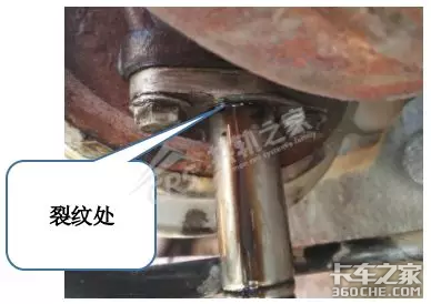

车辆在使用一段时间后,增压器回油管连接处出现裂纹。
车修了两个月,故障点谁都没想到
出现该故障说明发动机自身振动过大,怀疑喷油器工作异常;当喷油器工作异常时,会导致发动机在某些工作区域内工作粗暴,导致发动机振动异常,所以尝试性的更换喷油器。

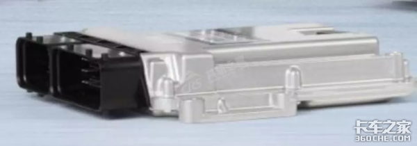

10、刷写ECU
刷写ECU程序,找到一辆相同的车,将其程序下载下来,给这辆故障车刷写进去。
车修了两个月,故障点谁都没想到
同时,将增压器出现裂纹处进行焊接,让发动机可以正常工作。
小贴士:
若程序出现异常,会导致喷油提前角异常,进而使发动机工作异常。

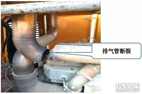

11、到了排气管
车辆在运行一段时间后,连接增压器与消音器的排气管出现断裂。
车修了两个月,故障点谁都没想到

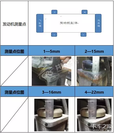

在吊装发动机时,发现发动机支腿减振垫厚度有异常。测量发动机减振垫厚度。
车修了两个月,故障点谁都没想到
由上表可知,测量点1和其他值相比,差别较大,应为拧紧时,拧紧力矩较大。
通过厂家询问,减振垫的拧紧力矩为210Nm,对四个减振垫重新拧紧。

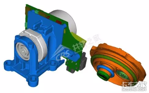

其实这种拧紧力矩过大,导致工作异常的案例还有很多,如:博世2.2和博世6.5的尿素泵电机,如果拧紧力矩过大,会导致尿素泵无法建压。

ECU故障
ECU控制柴油机的定时、脉宽、循环喷油量,当ECU发生故障易引起柴油机抖动。

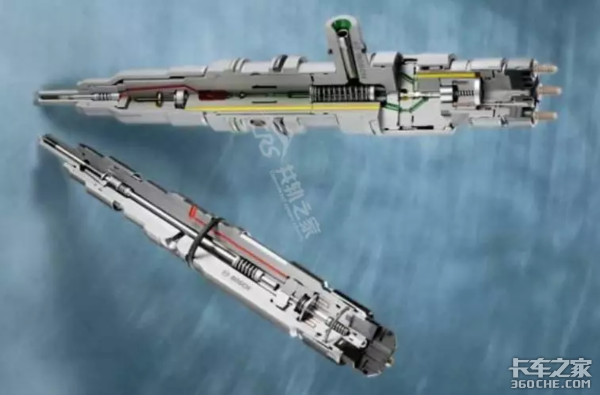

喷油器故障
喷油器衰竭、老化会造成各缸燃烧不均匀,引起柴油机抖动。

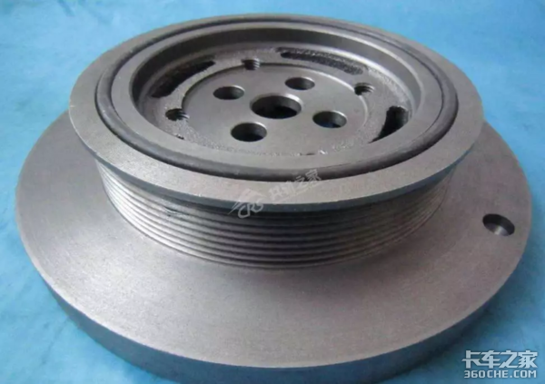

扭转减震器损坏
扭转减振器的功用是吸收曲轴扭转振动的能量,消减扭转振动,避免发生强烈的共振及其引起的严重后果。
车修了两个月,故障点谁都没想到
曲轴是一种扭转弹性系统,其本身具有一定的自振频率。在发动机工作过程中,经连杆传给连杆轴颈的作用力的大小和方向都是周期性变化的,因此曲轴各曲拐的旋转速度也是忽快忽慢呈周期性变化的。
安装在曲轴后端的飞轮转动惯量最大,可以认为是匀速旋转,因此造成曲轴各曲拐的转动比飞轮的转动时快时慢,这种现象称为曲轴的扭转振动。
曲轴的扭转振动容易造成发动机的功率损失,引起曲轴扭转变形,振动强烈时甚至会扭断曲轴。一般来说,低速发动机不易达到临界转速,但对于缸数多及转速高的发动机,由于其曲轴刚度小、旋转质量大,自振频率低,强迫振动频率高,容易达到临界转速而发生强烈的共振,因此加装扭转减振器很有必要。
当扭转减震器发生故障时,会导致发动机震动变大。

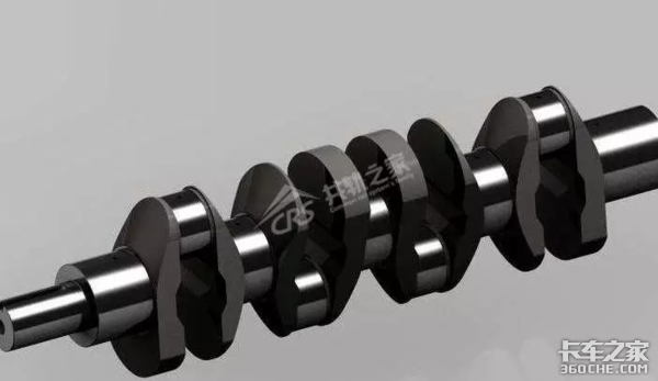

曲轴的动平衡故障
曲轴是发动机中高速回旋部件,而曲轴由于不平衡产生的振动与转速的平方成正比。振动会导致轴承承受的负载增加,消耗的功率增加并降低轴承的使用寿命;同时还会导致发动机工作异常。
