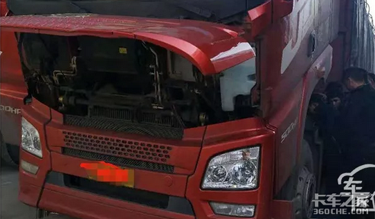

一辆国五JH6配锡柴发动机,自主的板子,司机正常行驶中,车辆突然故障灯亮,油门疲软,车辆无力,在服务站更换了氮氧传感器,尿素喷嘴,故障灯一直亮,并清除不了故障码。

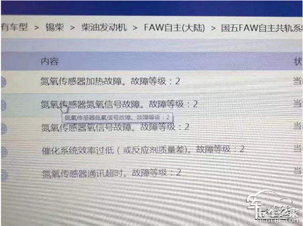

读取故障码一共五个其中四个为氮氧传感器故障,一个催化效率低,也就是排放超标,通过分析可以断定此车为氮氧传感器出问题了,导致故障灯常亮。

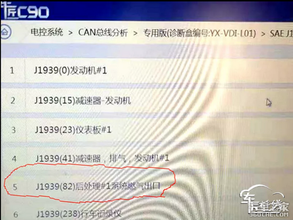

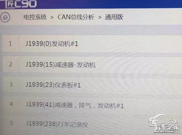

扫描节点发现CAN网络里有氮氧传感器,为什么发动机ECU无法识别氮氧传感器呢,静态找不到问题只能路试,跟车路试,车辆行驶五分钟再次扫描CAN网络,这时问题来了,这次却没有扫描到氮氧传感器!!!

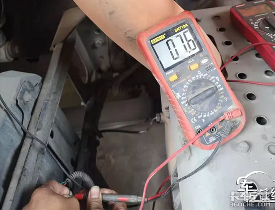

车辆不熄火再次检测氮氧传感器线路发现供电电压只有7.6V。

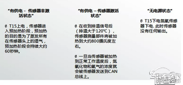

各位师傅是懵了?还是有思路了?大家来学习一下氮氧传感器的工作原理,再来讨论为什么路试后检测电压就不正常了。
有供电非激活状态,也就是传感器进入了准备工作状态,该状态仅需要预加热,车辆行驶时排温上升,传感器接收到ECU信号后,持续加热到800°C,800°C的时候需要的电流远远大于预加热,传感器激活状态持续耗电,线路虚接导致传感器不能正常工作,这也是为什么我们静态扫描可以扫到氮氧传感器,路试却扫不到的原因了,飞线路试后故障灯熄灭,故障排除
