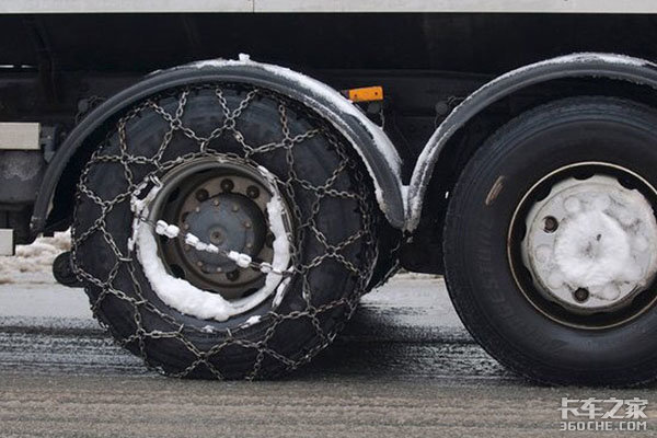

看着别人因为选择“麻将块”大花纹轮胎而从容的征战冰雪,你只能垂头丧气,悔恨自己没有先见之明。可能会有人说为啥不挂防滑链,因为防滑链是费轮胎的,我们自己在冬季行驶道路条件好的铺装路面(高速、国道)是极少挂防滑链的,除非是在下坡,非国道、高速等恶劣路段为了安全考虑时,避免刹车时主挂不同心(东北司机称之为推头、窝脖子)。
我一般不会在坡底就把防滑链挂上,我会选择适当冲坡,车辆打滑停车后在去挂防滑链,这样既节省了轮胎,又不至于频繁挂“链子”,因为说不定这个坡我就“冲上去”了呢!东北得雪“发黏”车停下了,不会后溜,大家要与冰面区别对待。
