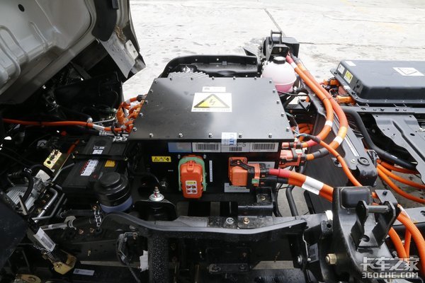

● 电动物流车运输环境固定 常规保养不能少
目前在用的电动物流车大部分都是用于城市配送的车型,譬如轻卡、微面等,这些车型的工作范围一般在城市中行驶,因此在行驶的路况和环境基本是固定的,应对的问题也不算复杂,但常规的检修保养还是要做的,为此厂家还是建议用户做以下检修,保证车辆的正常运行。
1、对电池进行全面的检测保养,这个需要车辆回到指定的售后服务场所进行。

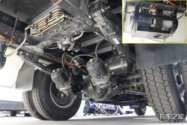

气刹制动的电动打气泵
4、检查补充刹车油,调好刹车系统,保证刹车无变弱,偏刹,拖刹现象,部分使用气刹制动的电动物流车型也需要检查一下制动气路,提前清理储气筒里面的水分,防止制动气路结冰导致制动系统失效。

7、定期检查电池线及端子有无松脱,接线柱有无腐蚀。
