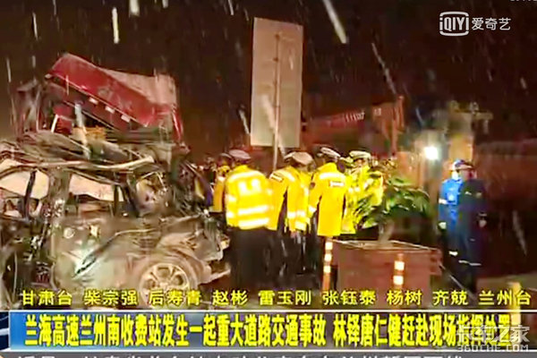

来卡车之家App【卡车之家 原创】兰海高速兰州南收费站的重大交通事故,这几天牵动着全国人民的心,15死45伤的惨剧让人无不动容。作为甘肃本地人,我深知甘肃很多地区公路的路况,在父辈的经验传授下,多多少少还是知道这些公路怎么跑。
今天咱们就一起来交流交流,分析一下这次事故的原因,也谈谈如何尽可能地避免这类事故再次发生。

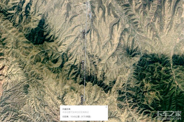

事故发生地的兰州南收费站位于兰临高速(兰海高速兰州至临洮段,文中用兰临高速)进入兰州市区的末端,自南向北进入兰州的车辆需要从新七道梁隧道开始,通过17公里的长下坡到达兰州南收费站。
兰州南距新七道梁隧道直线距离约15.65公里,实际约为17公里
首先,新七道梁隧道海拔约2350米,兰州南收费站海拔约1680米,17公里路程落差约668米,坡度3.9%,并且这段路弯道也不少,大部分汽车需要频繁制动来控制车速,而自重更大的卡车极有可能出现制动力下降或者完全丧失的情况。

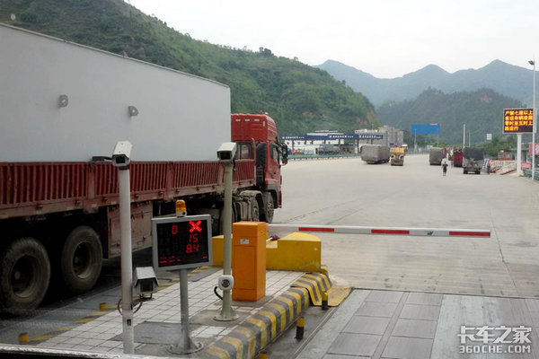

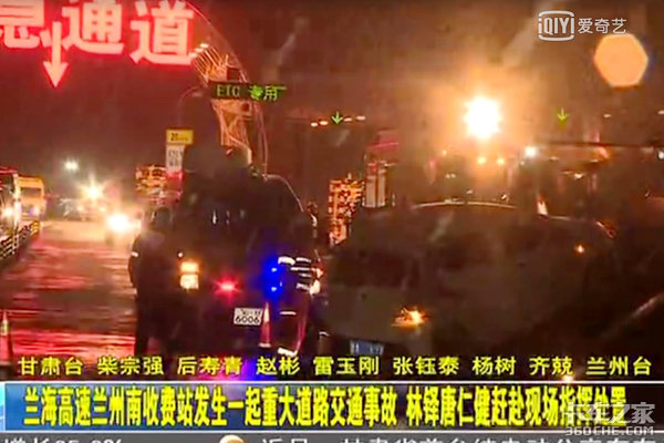

其次,在17公里的长下坡底端设置收费站也并不是很合理,根据资料显示,这个收费站已经发生过不少的交通事故,甚至也有工作的收费员葬送了生命。
第三,事故发生时,肇事车连撞31辆等待缴费的车辆,这说明收费站积压了很多车辆。兰州南收费站自南向北共有5个收费通道,除了一个ETC通道外,还剩四个,能够积压30多辆车,那是不是收费站当时只开了1-2个通道?
第四,在这全程17公里的下坡路段中,是否频繁的布置测速装置?公路管理部门是否用倒逼的方式来控制车辆的行驶速度呢?或者说在上坡路段是否有频繁、醒目的警示?

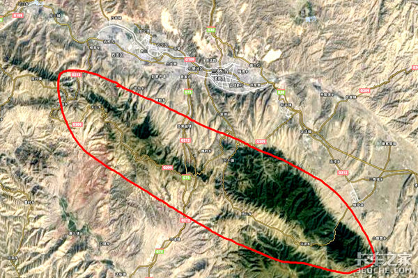

自南向北需要翻越的高大山脉
由南向北方向的收费站完全可以设置到新七道梁的南坡,车辆上山时车速都比较慢,相对比较安全。而且大部分驾驶员有个职业习惯,潜意识中出了收费站就是进入半开放或开放路段,他们会下意识地控制车速,这样在下坡时他们会考虑公路不封闭因素,而控制车速。

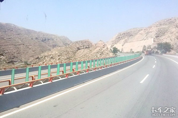

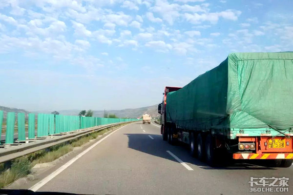

兰临高速上坡路段,临洮至兰州方向
根据新闻报道,肇事车是辽宁牌照,而且司机也承认第一次跑这种山路,所以他应该平时跑平原更多些,对于西北、西南的独特地形没有做好准备,也是借这次事故给大家提个醒,对于陌生地区一定要做好准备,提前问问跑过这些地方的朋友。
另外,开车一定要沉着冷静,哪怕就是遇到了刹车失灵!在长下坡路段,一般都会设置避险车道,一旦遇到刹车失灵,不要犹豫,对准避险车道就上去,永远要记得什么都没有生命重要。
其实开车最重要的就是刹车和方向,所以勤检查刹车系统是非常有必要的。尤其跑山区的时候,大家一定要勤检查刹车,如果经常跑山区尽量选择购买带有液力缓速器的卡车。如果你开的是老车,只能采用淋水降温,那也要勤检查淋水装置,以防水垢堵塞管路或者低温冻结。有辅助制动装置的卡车,一定要使用辅助制动,只用22个轮子刹车和22个轮子加辅助制动减速是完全不同的。

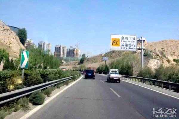

连霍高速G30兰州东的警示标识,但是不够显眼
最后,大家还要注意行驶车速,一定要按照公路上的限速标牌来,不要觉得自己车好就能跑快,跑得快不是本事,跑的安全才是真厉害!另外,装货无论轻重都不要大意,因为卡车本身重量就不轻。以前我跟着父亲跑这条路时,空车开着淋水下山,挂着低速挡,即便这样到收费站刹车都软,更何况是装着货的半挂车。

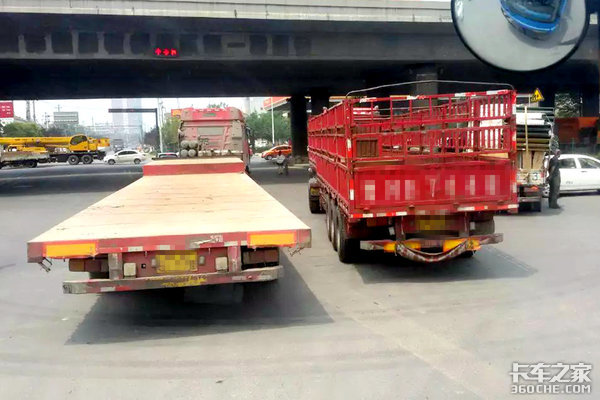

牵引车一般没什么问题,性能比较稳定,但是国内挂车的质量太参差不齐了,挂车的车桥、制动系统都是非常容易出现故障的,那么这台车会不会也有牵引车能刹住但是挂车刹不住的情况?当然了,我们只是猜测。
另外,驾驶员是否对车辆进行常规保养,我们不得而知,是否经常检查制动系统,我们不得而知,这台车是否添加了淋水器或者淋水器是否损坏,我们也不得而知,但是这些因素也要考虑进去。
所以定制挂车时,大家还是尽可能地选择大品牌制造商,挂车桥、刹车系统、ABS系统等都选择品牌,在生命安全面前,多花点钱其实是非常划算的。

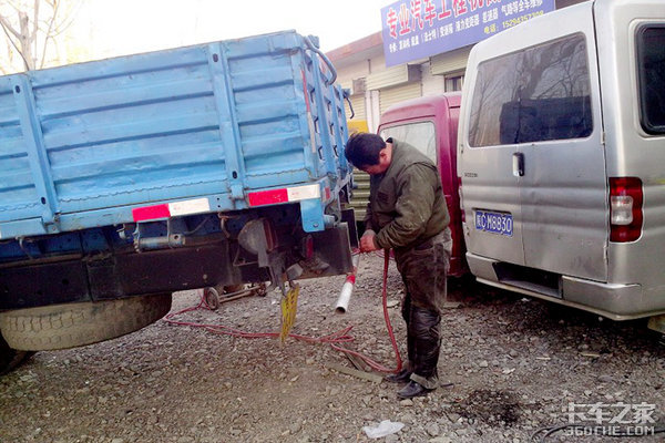

如果条件限制没办法,咱们的卡车上还使用传统的淋水器,那就把淋水器检查好,确保气管、水管不漏不坏,进入冬季或者高海拔地区,要考虑淋水会给其他车辆以及自己带来的影响,提前做好不开淋水也要安全下坡的准备。
